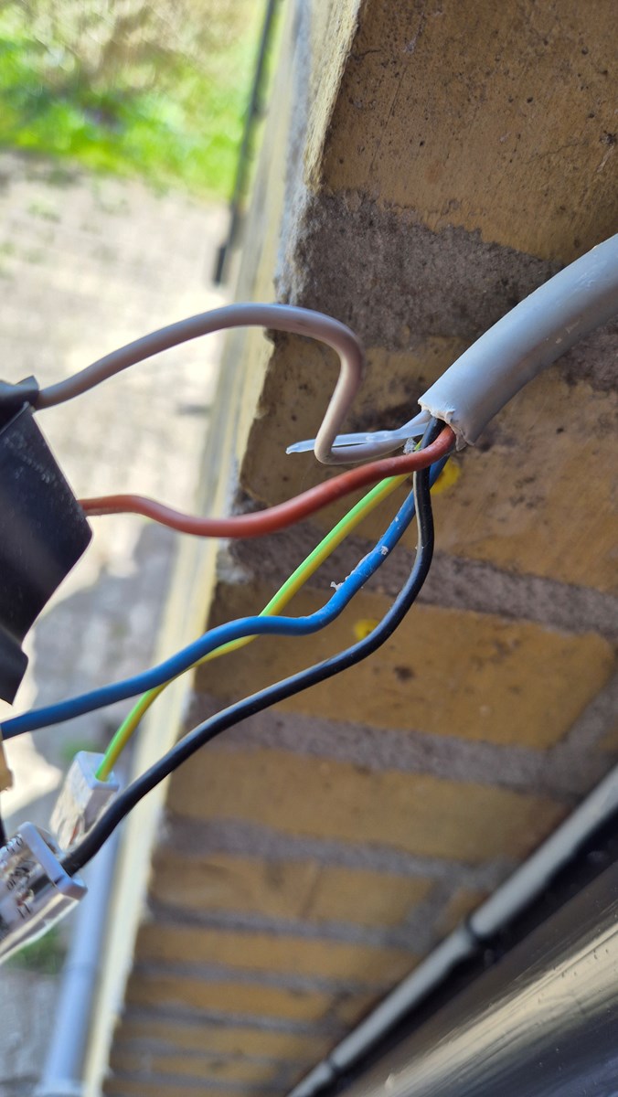

Udendørs stikkontakt - hvor skal ledninger sidde?
Jeg skal have monteret en udendørs stikkontakt, men jeg aner ikke hvilke ledninger der skal hvorhen?
Nogen der kan hjælpe?

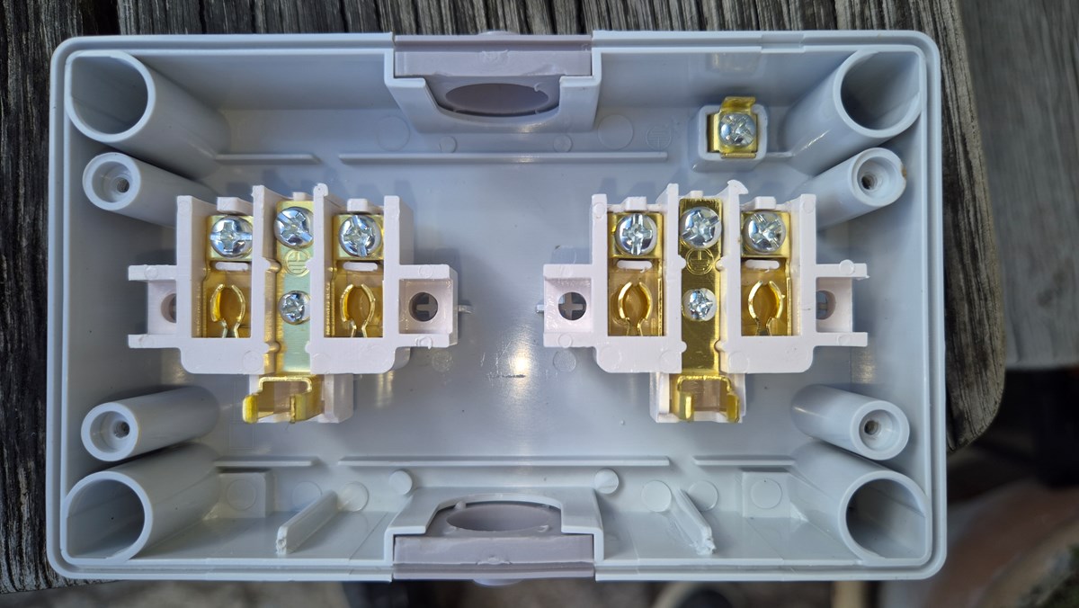

Det kommer jo meget an på hvordan kabel er monteret i den anden ende.
Men standard er brun til venstre, gul/grøn i midten og Lyseblå til højre. Så skal der stumper ledning i samme farve over til den anden stikkontakt, da det er dobbelt.
De øvrige ledninger kan ligge i bunden med muffe på ender.
Det virkede. Tal for hjælpen! 👌
