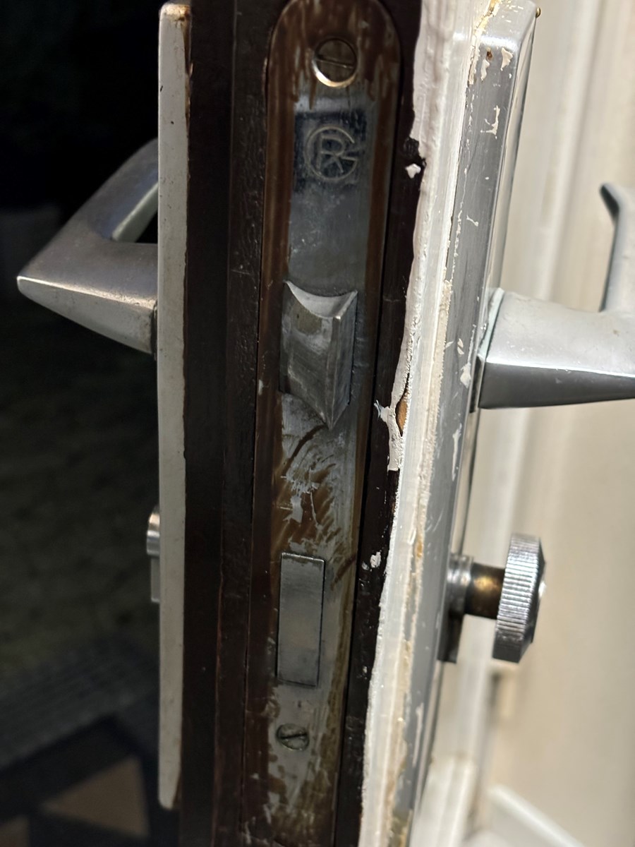

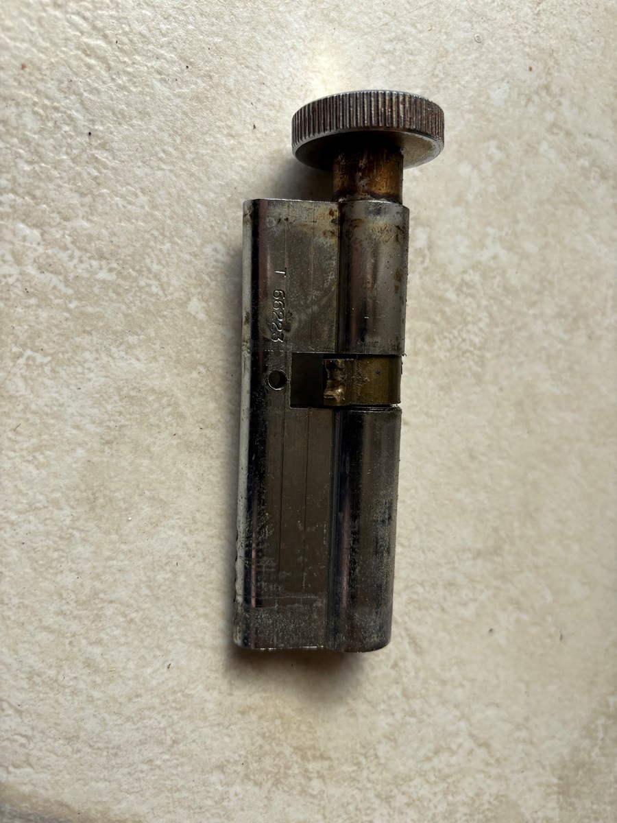

Vi har disse låse fra slut 70’erne i vores hus.
Cylinderne trænger i nogle tilfælde, til en renovering eller udskiftning, da de enterhånden er godt slidte.
Overvejelsen går på at udskifte alle cylinderne med nye og mere sikre af slagsen.
Jeg kan se at disse kan bestilles på nettet med matchende nøgler.

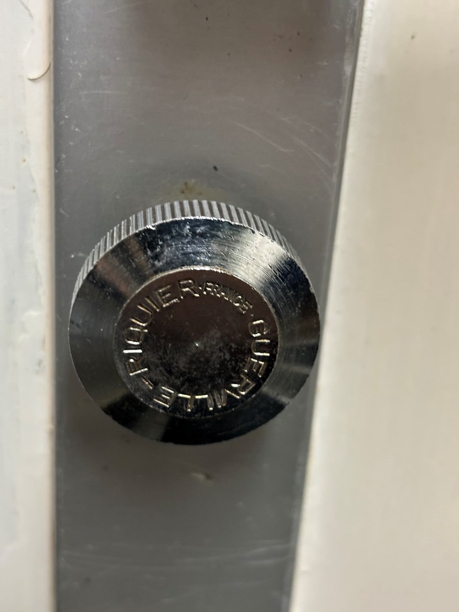

Spørgmålet er hvordan jeg får “knoppen” og dækpladen af?
Er der andet jeg skal være opmærksom på?
7 svar

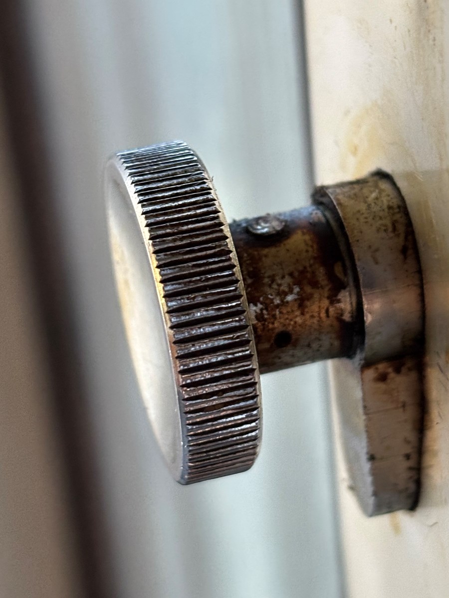

Du skal fjerne skruen lige under låsepalen. Når skruen er væk, kan du trække låsecylinderen ud.
Selve dækpladen kan løftes af.

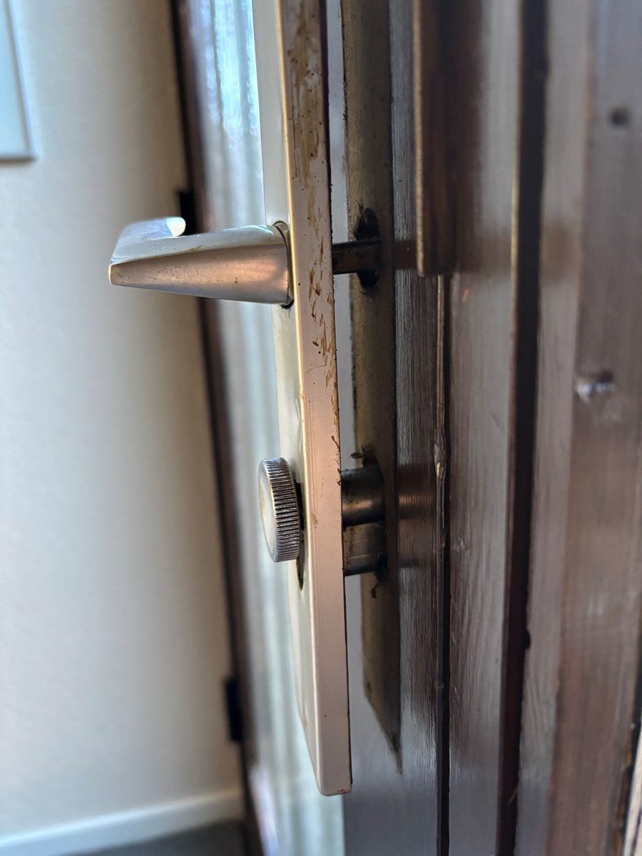

Når jeg fjerner fire skruer bagved, kommer håndtaget med af, men knoppen sidder stadig fast.
Skal knoppen afmonteres på en bestemt måde eller er den bare klemt fast?
Du skal ikke afmontere dækplade og håndgreb, men den skrue der sidder under låsepalen - billede nr. 3.

Det hjalp. Mange tak :-)
