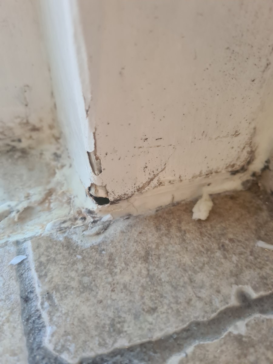

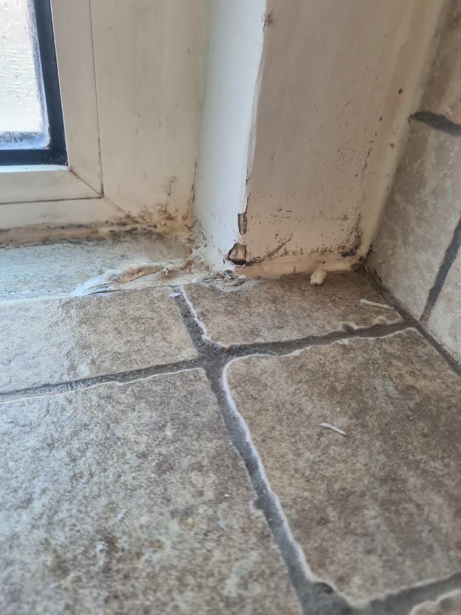

På mit badeværelse er der sådan en kant, hvor silicone fugen er gået i stykker.
Er vårdrumssikringen brudt?
Hvad ​kan være nogle ​næste skridt for at fikse det? Kan jeg fyre noget ny siliconemasse på fx?
Velkommen på lds.
Jeg tror ikke der har været vådrumssikret der. Det ligner kanten ved en vindueskarm, hvor der vel heller ikke kommer vandpåvirkning. Så det repareres med lidt silikone eller akryl fugemasse som jeg synes det andet ligner.
Vulle anbefale vådrums- eller sanitetssilikone. Selv uden vandpåvirkning bliver der ofte meget fugtigt grunden kulden fra vinduet. Ny silicone kan godt hæfte på den gamle hvis den gamle ellers er ren og intakt. Men optimalt skal den fjernes og og så i med en ny.
