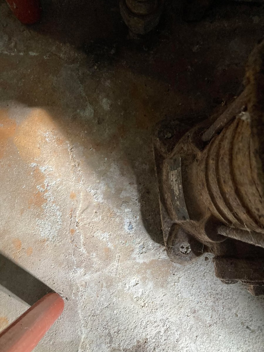

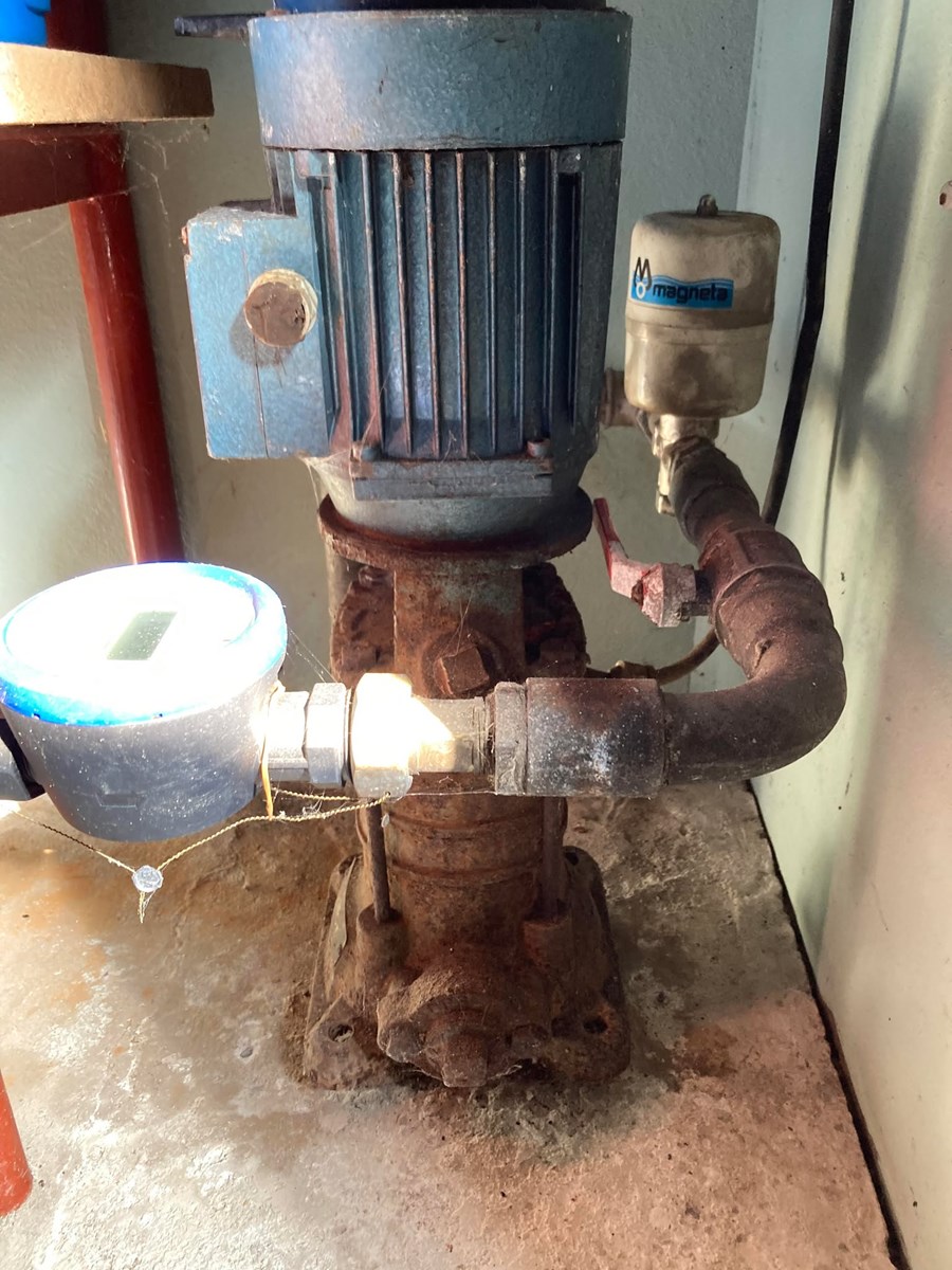

Jeg har denne pumpe til en gammel brønd i min stald.
Ved nogen herinde hvordan den skal afmonteres?

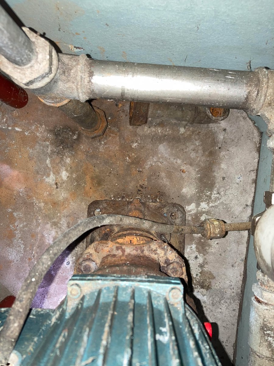

Så vidt jeg kan se går selve "vandslangen/sugeslangen" op i bunden, men hvordan skal det skilles ad så pumpen bliver fri? VOLD?
Din pumpe ser ikke ud til at være forbundet til andet end sugerøret. Så du tager bare pumpen op og skiller pumpe og rør ad. Du kan begynde med at skille pumpe og motor ad.
Tak for svar. Når jeg har skilt motoren fra pumpen, kan pumpedele så bare trækkes af "sugeslange/røret" eller skal den drejes af-som var der et gevind?
Det nytter ikke at tage motoren af pumpen. Jeg husker ikke at suge slange kunne gå op i bunden, men kun monteres der hvor der sidder en prop.
Du kan jo prøve at sætte koben under pumpen og presse op. Hvis det ikke giver sig så drejer du rundt med det hele.
Ja, der er et gevind, der holder sugerør og pumpe sammen. Hvor dyb er brønden? Måske kan du trække det hele op samlet.
