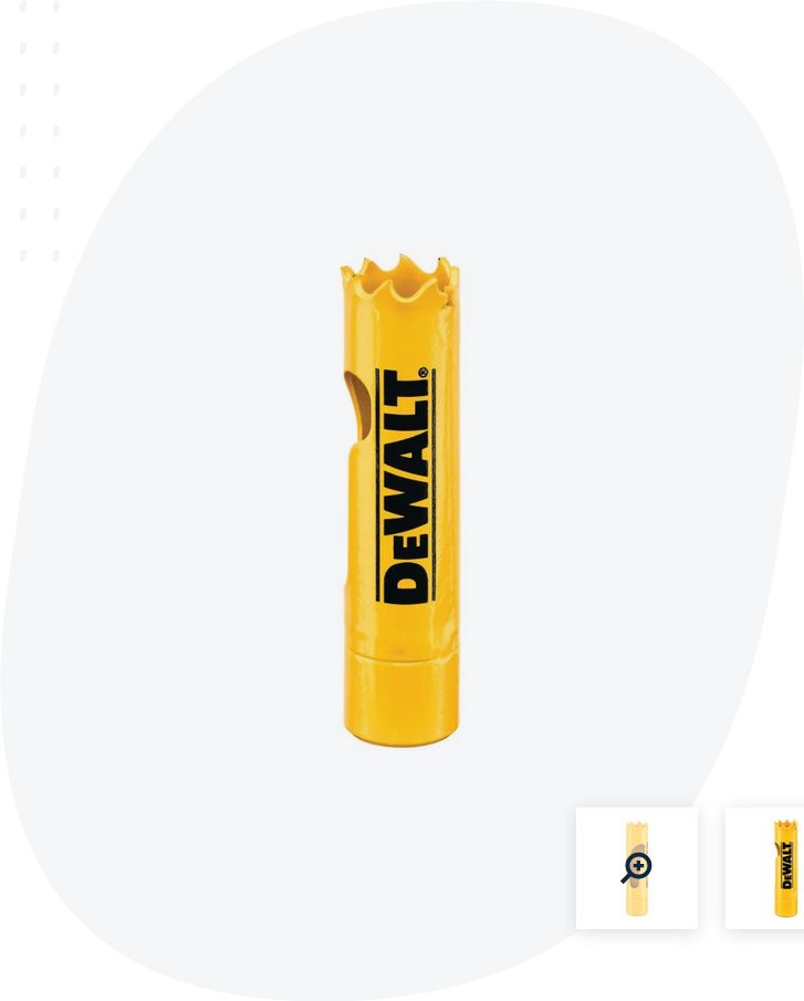

Kan du ikke bruge et almindelig kopbor, findes nok ikke i ø15 mm
Men ofte bore de lidt større huller så et 14 mm kan sikkert sagtens bruges, og det er standard ( næste er ø15 mm)
Lyder lidt sjovt, men i sarte materialer kan man ofte med fordel køre baglæns med hulsaven, hvis den er ny og skarp...

Kan du ikke bruge et almindelig kopbor, findes nok ikke i ø15 mm 15 mm kopbor til 90 kr

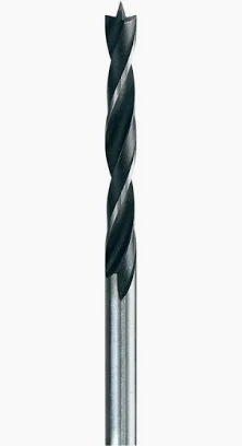

Men pladerne ligner rochfon plader. der har vi på arbejdet brugt træbor til dem, eller fosnerbor, for der er kanterne skarpe og derfor velegnet, i forhold til alm Hss bor

Et bor som dette har en skarp kant og "saver" ikke som et kopbor.
Kopbor er meget langsomme at bruge ved mange huller. De små kopbor er vanskelige at få rets stykket ud af.

Jeg har prøvet med træbor og det fungerer ok, men kunne forestille mig at det i linket vil være bedre ift. ikke at flosse. Der er hverken savtakker eller lignende, men blot en skarp rund kant.
Træboret er dog "godt nok" hvis jeg ikke finder det andet.
@J.A.F: Er der stor forskel på træbor og forsnerbor til det formål? Eller er det ca. det samme.
Nej ​Fostnerbor​​​ men men det handler om og have en ren skarp kant yderst.
