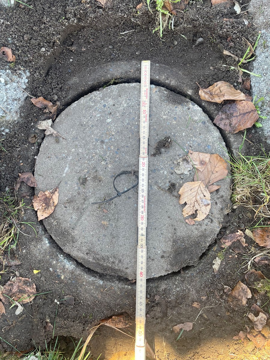

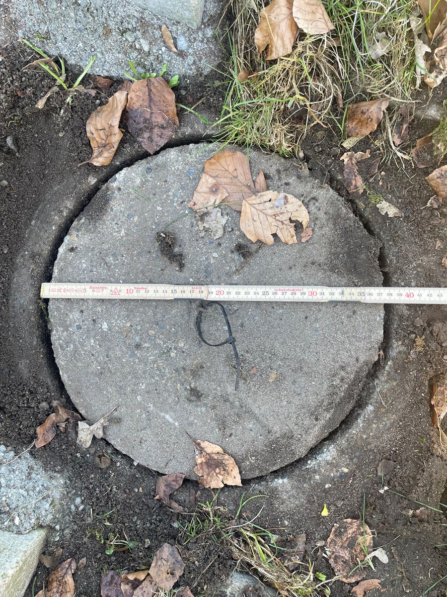

Jeg har en køkkenbrønd i beton, som jeg gerne vil have hævet. Nogle forslag? Synes ikke jeg kan finde noget der passer.

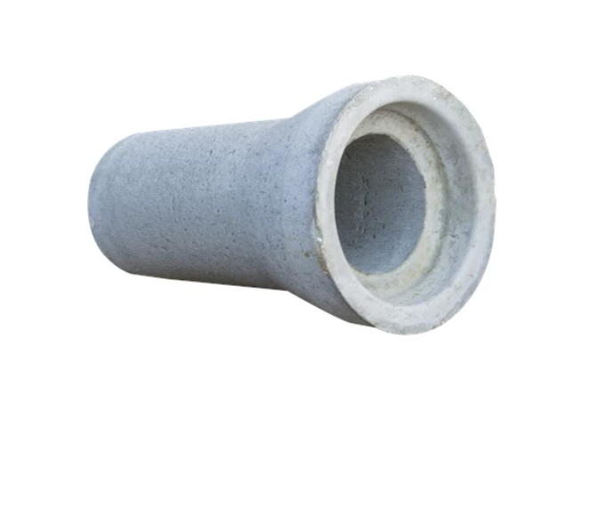

Du kan købe et betonrør i samme dimension, og skære det af så det passer i længden..

Kan bare ikke finde et i samme dimension

Hvis du tager betondækslet af, hvor meget måler nuværende betonrør så indvendig?
Betonrør der opgives målene i indvendig mål...
( i modsætning til plastrør som måles udvendigt.)
