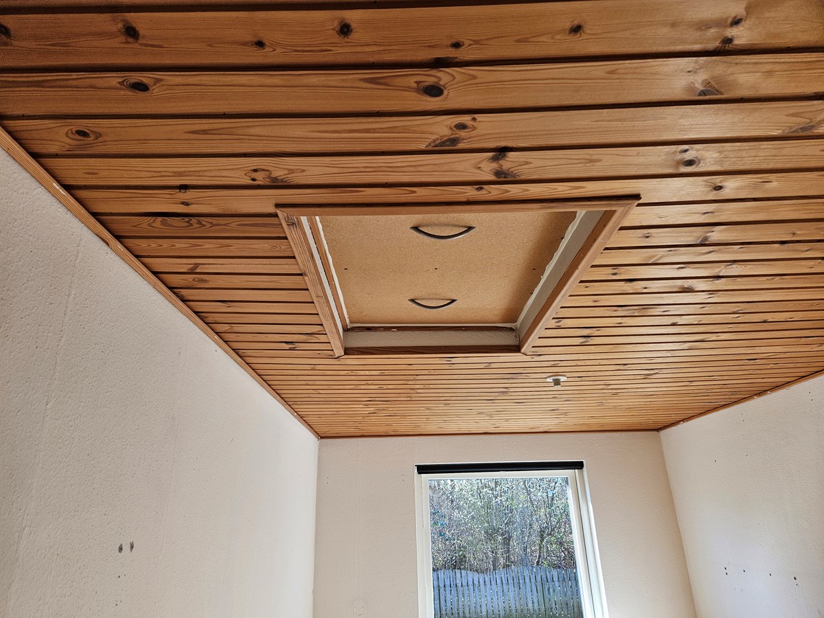

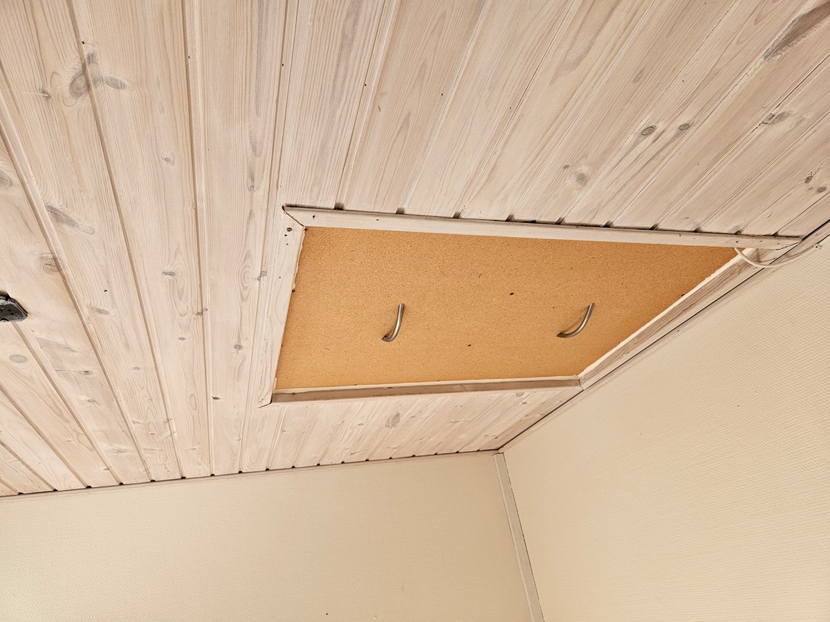

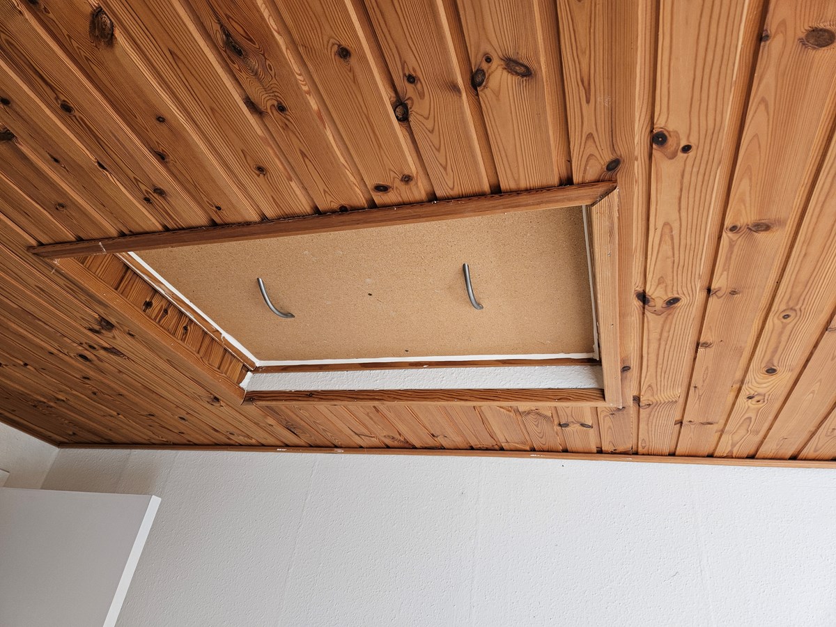

Kære alle. Vi har overtaget hus. 3 af værelserne har der tidligere været adgang til loftslem. Der er ikke adgang til loft fra værelserne. Har i nogle gode forslag til, hvordan det kan gøres pænt. Havde tænkt at sætte en lampe op, som passede til. Alternativ købe loftbrædder og sætte op. Eller skal hele loftet ned og dampspærre på. Håber på nogle gode råd, tak 🙉🙈☺️🙏 Og planen er, at loftet skal males hvidt 😎
Det må være nok med 1 stk adgang til loftrum. Det kunne så være der hvor loftet er blevet hvidt. Men du må skaffe dig adgang og derfra bestemme hvilken der virker bedst. Jeg ser der smutter en "knap nok lovlig) ledning op. Så mon ikke det er der der benyttes.
De andre rum synes jeg ikke du kommer uden om at sætte nyt loft op. Den type loft kan netop købes hvidludet / malet til små penge 180- 220 kr./kvm Og så skal der sættes ny dampspærre op.
Jeg tror slet ikke der er dampspærre da der er et hul efter jeg fjernede den ledning. Og kan mærke isolering derfra.
Jeg har besluttet at sætte loft i det 4 kantede område. Tænker det er flottere end den plade. Vi har ikke råd til at få det hele ned. Der er også papiruld på loftet og vil undgå at det vælter ned. 😅
Er der noget i kan anbefale at klodse op med hvis jeg fylder rummet med listeloft. Tænker jeg skal med en sømpistol skyde loftbrædderne ind i firkant og håber ideer til hvad der kan klods op med så det bliver nogenlunde lige. Tænker at denne løsning er billig og flottere end det ser ud idag. Og skal have malet loft hvidt alligevel 🙏
Man kan sagtens tage loft ned uden at papiruld falder ned.
Men det er ok med loftsbrædder over plade og så male det hele hvid.
