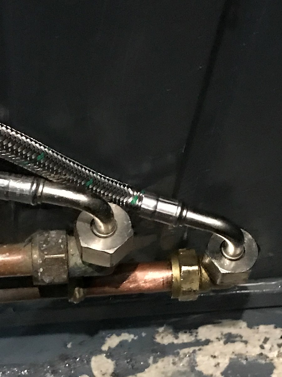

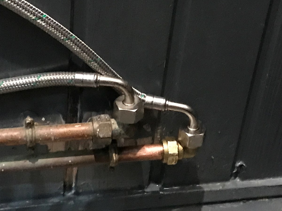

Er der en der kan fortælle mig om det er en lovlig tilslutning af vand til en brusekabine i mit sommerhus.
ville montere 2x bellofix ventiler imellen slangerne så der kan afbrydes ved service på slangerne og armatur
https://www.harald-nyborg.dk/kuglehane-luksus-1-2-koldt
kan ikke se noget forkert i instalationen
en lille forbedring vil være og isolere begge rør både for at varmvand er isoleret og at kold vand ikke kommer kondens på røret
https://www.harald-nyborg.dk/unipak-unitape-b-12-mm-x-l-12-meter
sluk for hoved hane og 2 skiftenøgler på for ikke og vride kobber bøsningen samme når ventilen skal monteres
pakketapen skal monteres med uret rundt 5 gange

Som jetdirect skriver viser biledet ikke noget ulovlig.
Synes du at det ser underligt ud, eller hvad er årsagen til du spørger?
Er bruseren ude eller inde?
