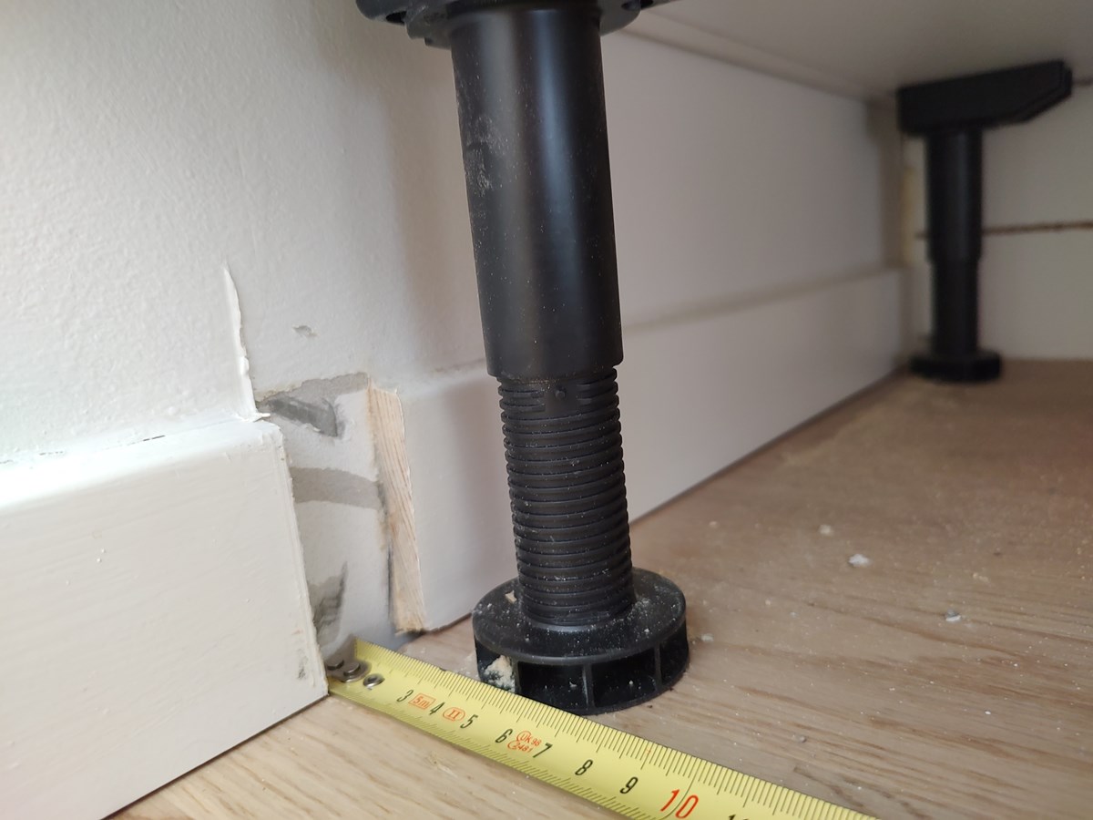

Jeg forventer, at standardopvaskemaskiner har justerbare fødder, men jeg er usikker på, om fødderne er placeret langt nok inde til at passe inden for de 59,6 cm, eller om jeg bliver nødt til at fjerne fodlisten.
Er der nogen, der har erfaring med et lignende problem? Passer fødderne på de fleste underbygningsopvaskemaskiner i en smallere bundbredde?

På min opvaskemaskine sidder fødderne ca. 7 cm. inde fra kanten. Så det skulle være muligt at få plads til opvaskeren.
Tusind tak!
Du skal nok få den ind. Det eneste der eventuelt kan drille er maskinens panel i bunden (fodspark). Det er normalt løst, så i værste fald kan man lade være med at montere det, hvis det ikke kan være der for fodlisten.
