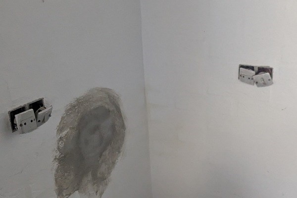

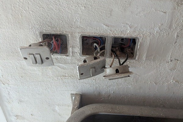

Jeg vil godt ​skifte disse ( helst kun fronten) men er det muligt ?
Passer nye ​LK fronter til disse gamle indmuringsdåser?
Du skriver, at du vil skifte fronten på dine afbrydere. De viste afbrydere kan man ikke skifte front på. Man skifter hele afbryderen.
Du kan prøve af skifte til en afbryder med ramme. Den er 50 mm i højde og bredde.
I øvrigt ser det ud til, at der er brugt udvendige underlag på en alternativ måde. De er indfældede i muren.
