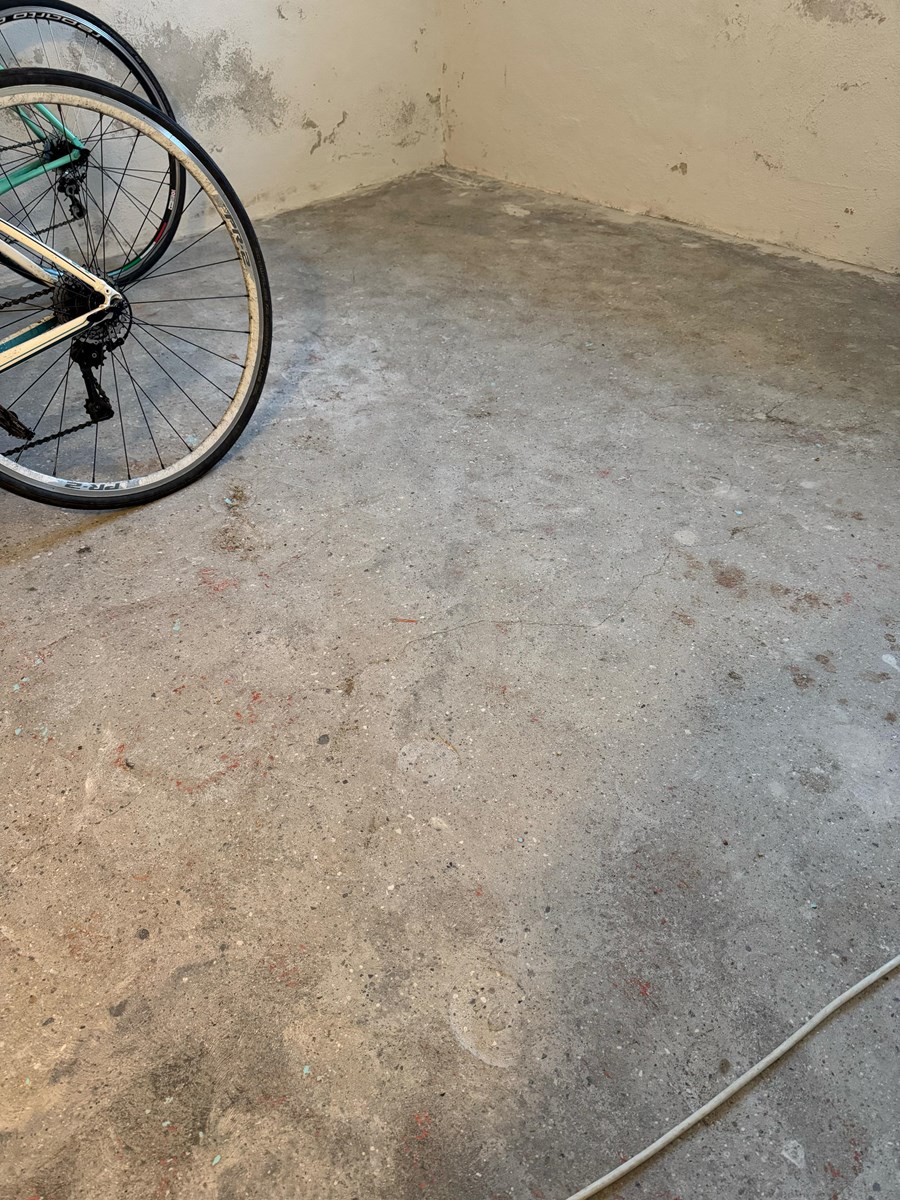

Jeg vil derfor gerne lægge klinker på det eksisterende betongulv og har brug for lidt hjælp til fremgangsmetoden. Kan af gode grunde ikke lægge et højere gulv, da loftshøjden kun er 1,95 meter (Jeg er selv 1,90 meter høj).
Kan man slibe gulvet forsigtigt ned før man rammer armeringen, for at hente lidt højde der kommer fra lægning af klinkerne? (Eller vil dette være spild arbejde)

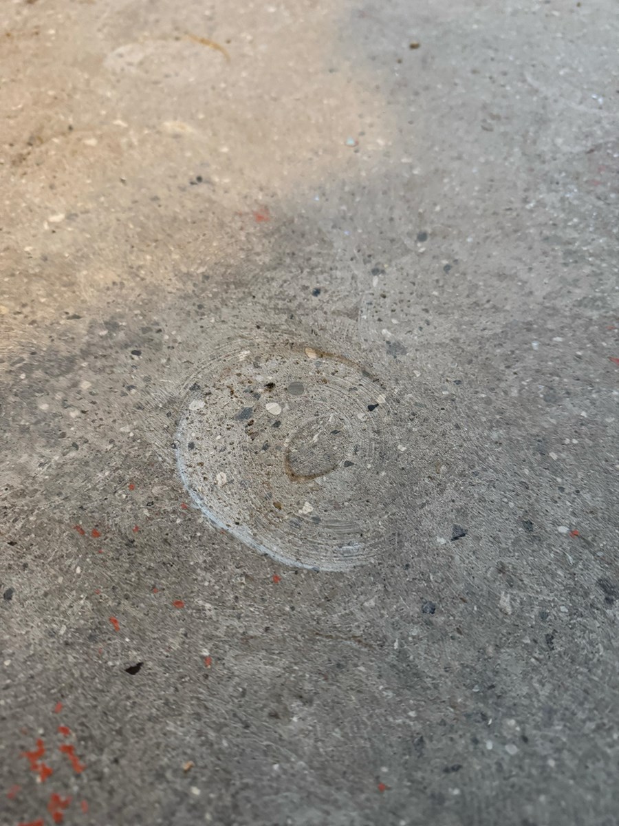

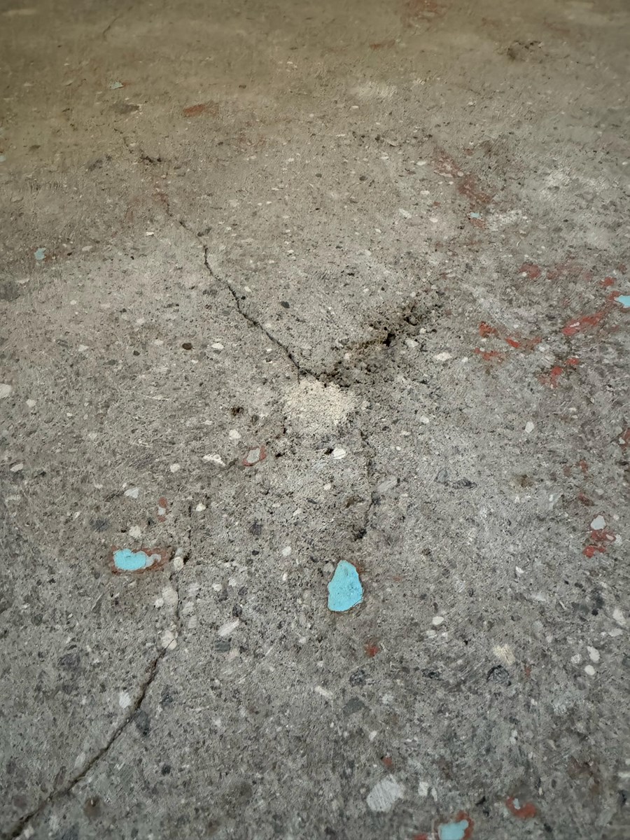

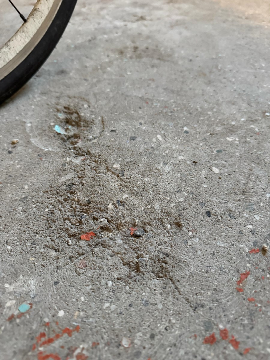

På billederne vedhæftet er der nogle runde fordybninger, revner og ødelagte områder i gulvet. Skal man reparere dem, før man eventuelt hælder en selv-nivellerende gulv spartel ud?
Og bare med almindelig gulv spartel?
Alle råd er mere end velkommen. Min ide med rummet er et opholdsrum til hobby ting. Kælderen er to 15 m2 rum opdelt af væg/dør.

Hvis du skal til at slibe skal du nok lige have tjekket for asbest i steder hvor der fra 1930erne og til 1990 er lappet på gulvet (hvis der er lappet).
Har du overvejet et epoxygulv eller microcement? Sådan et gulv i en kælde ri en etageejendom arbejder nok lidt mere end som så så et gulv med klinker er måske ikke det bedste.
Og mht slibningen i sig selv - det vil ikke være en god ide. Gulvet er lavet med en hvis tykkelse med et formål. Da rummet alligevel ikke må bruges til beboelse (ophold) så er det vist ikke lovligt at reducere højden fra de 1,95 der er nu siden kravet i dag ville være minimum 2,3m.
Det vil i min bog være spild af tid og være meget dyrt (i slid på værktøj) at høvle gulvet ned. Er selv 193cm og ved den lofthøjde kommer du ubevidst til at gå med bøjet nakke uanset hvad du gør.
Ift afretning inden klinker så skal du først kontrollere for om gulvet er vandret og plant nok til udlægning af klinker. Hvis de små mærker ikke er større end på billedet kan du spartle med fliseklæb. Er der gennemgående revner på langs af gulvet? Isf vil det opstå revner i alle gulvbelægninger, tror jeg ville vente med at gøre for meget inden varmen er installeret - også ift hvis de vil fræse rør ned i gulvet..
