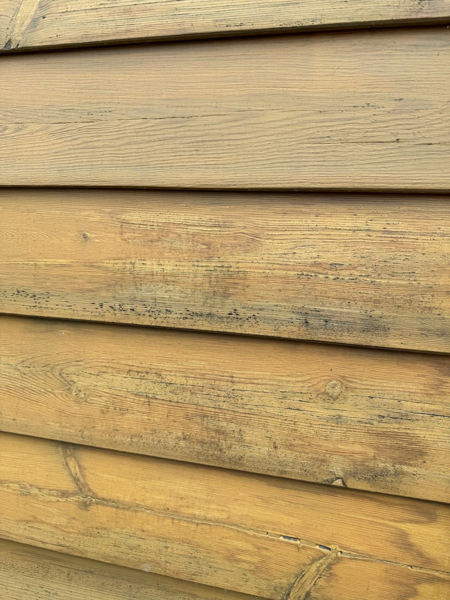

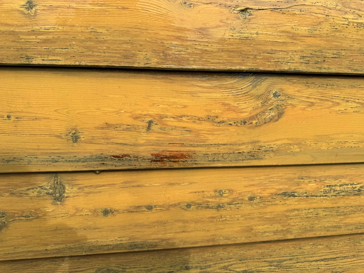

Jeg har et plankeværk der er malet med træbeskyttelse med farvet pigment. Inden at jeg skal give det en ny omgang træbeskyttelse skal jeg have slebet det ned først da det har fået noget svamp.
(Jeg har også købt noget der skal smøres på eller en sprøjtes på som slår svampen ihjel, men det skal stadigvæk skrubbes af, så jeg tænkte jeg måske kunne nøjes med bare at slibe plankeværket ned.)
Plankerne er meget buet og derfor utroligt svære og slibe med en slibemaskine hvilket kan jeg allerede har prøvet.
Er der nogle gode råd til hvordan jeg nemt kommer i mål med dette projekt? Jeg har 35 meter i 2 meters højde.

Det ligner blåsplint, det kan du ikke slibe væk, det sidder inde i træet.
Børst alt støvet/ sandet væk, og giv den en mere dækkende farve.
Skal jeg forstå det sådan at du blot vil male det over efter at have fjernet eventuelt skidt på brædderne?
Ja
Ja, det skal bare børstes med en stiv børste og have træbeskyttelse bagefter.

Hvis det er blåsplint, er det inde i træet og kan ikke vaskes væk, ej heller slibes væk.
Umiddelbart ser dit plankeværk ikke ud til at være beskidt, så børst det med en stiv børste og mal det.
Ville også tage en kost og fjerne det værste spindelvæv - og så male ovenpå.
