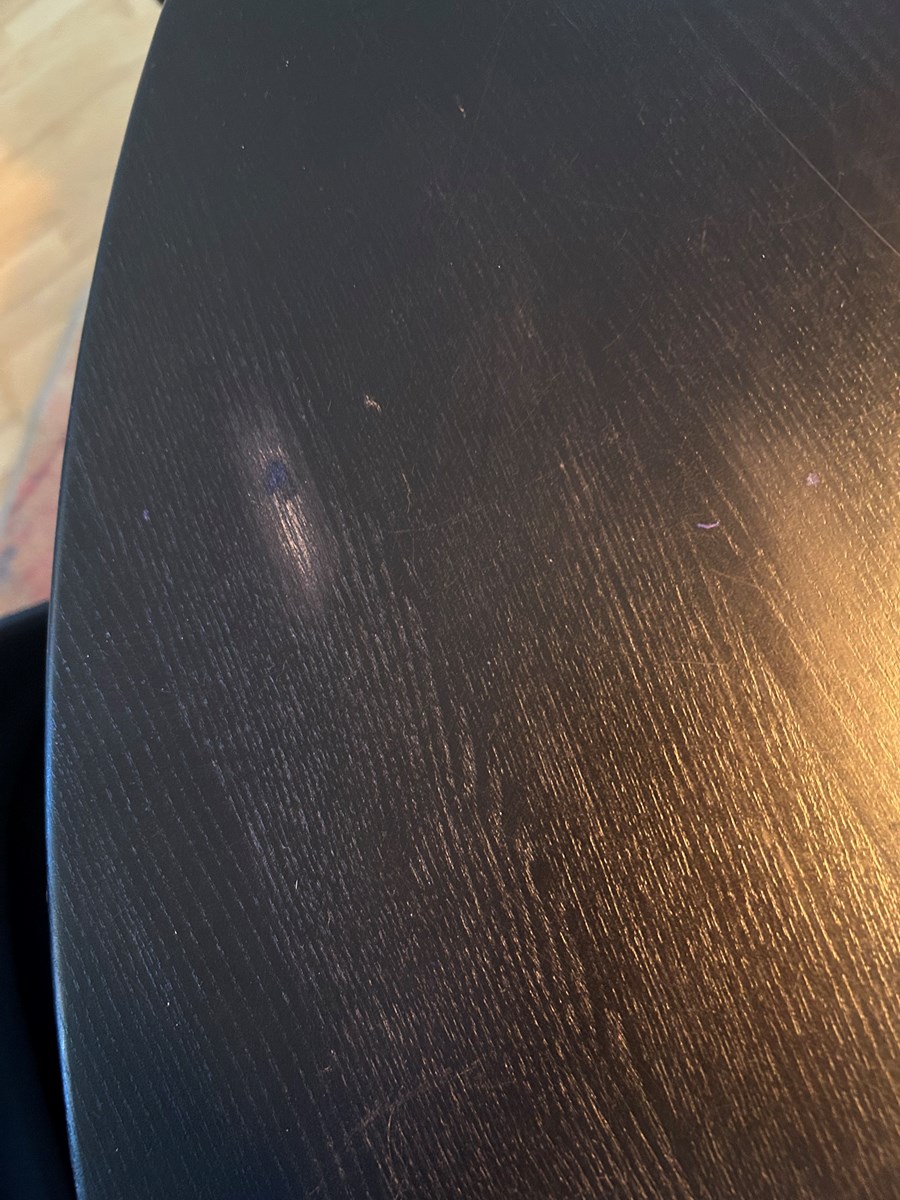

Har et massivt egetræsbord som fra fabrikken er sortbejdset og efterbehandlet med sort pleje olie med voks. Det er lidt sart og et par steder hvor vi er kommet til at gnubbe lidt for meget, er der nu små lyse pletter (nok bejdsen der er tørret væk)

Uden garantier, vil jeg mene det er muligt, men jeg ville nok bejdse bordet inden det lakeres, så det sorte look står skarpt efter 2x lak.
Ps. Olie og akryl spiller ikke godt sammen.
Jeg kender ikke produktet lakbejdse, men normal bejdse er ikke en dækkende farve. Det kræver at træet er ensartet i farven før man påfører det, da farveforskelle vil være synlige efter behandling. Men som nævnt ved jeg ikke hvad lakbejdse er. Hvis det er lak med farve i, ville jeg kalde det maling.
