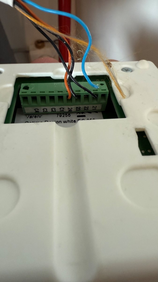

Er der nogen der kan forklare mig, hvordan jeg får sat et kabel tilbage i rækken? Jeg kan simpelthen ikke gennemskue hvordan kablerne bliver løsnet.
Du sætter en lille tynd skruetrækker ned i den lille rene oven over klem"hullet"
Det et ret stik, som kan tages helt af, så er det nemmere at få ledning på plads. Og så ja den tynde skruetrækker ned i revnen.
ev elmand skrev den 30-03-2025 22:45:54
 Yes - det var sådan det hang sammen. Og så med lige kærv og flad skrue på undersiden, som var sådan ledningerne sad fast. Thx.
