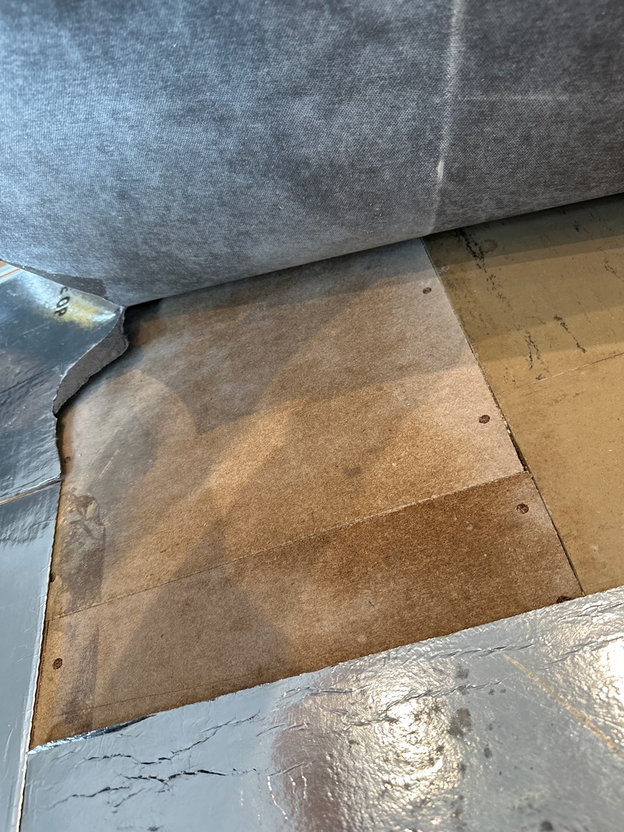

Vi skal have nyt køkken. Vi har boet her i 2 år, hvor vi lagde nyt undergulv og kork/vinyl gulv. Blandet andet i køkkenet.

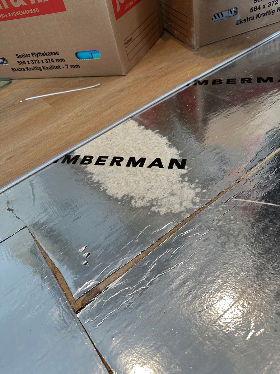

Men i forbindelse med det nye køkken, så skulle vi have nogle brædder op.
Der var der så den her afmærkning på undergulvet. Der er det samme ovre under ovnen.
Skal vi være bekymret? Eller er det “bare” vand der er kommet ned igennem gulvet?
Eller noget helt andet?
På forhånd tak
Ja det ligner fugt, hvordan ser det ud på bagsiden ?
Så tjek for evt utætheder vedrørende vand, ellers ser jeg ikke noget problem.
Umiddelbart er der ikke noget at se på bagsiden af undergulvet.
Men kører man hånden over spånpladen, så lugter det ikke særlig godt.
Der er kælder under, men med synlige rør. Så der er ikke nogen lækage umiddelbart.
Kan det bare have været noget vand der er kommet ned mellem gulvet?
