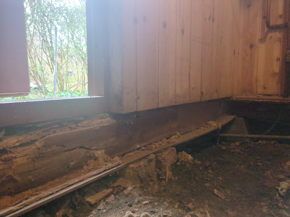

Der skal udskiftes en del af bundrem, som er rådne, i mit kolonihavehus grundet vedvarende fugt. Huset er ca. 30 års gammel. Der skal også laves ​nyt gulv i skure ​og badeværelse efterfølgende.
Kan ​I anbefale bedste måde at skride den ny rem ​på plads?

Du skal jo på en eller anden måde have løftet huset et par cm. Mon ikke du skal have enten indvendig eller udvendig beklædning af for at kunne få huset fastgjort til remmen. Ligeledes skal den nye rem fastgøres til punkt fundament.
Når du har taget f.eks. indvendig beklædning af så kan der bruges 2-3 soldater som presses op imod en regler som ligger op under loftet / spærene .
