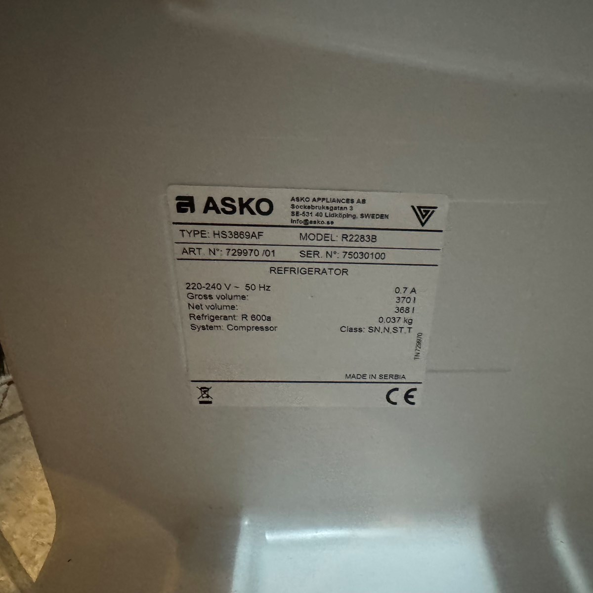

Totalt øv køler mit ASKO-køleskab ikke ordentligt. Jeg har købt det brugt for kun en måned siden (sandsynligvis 3 år gammelt) kan nu ikke få fat i sælgeren 😡
Vil helst ikke købe nyt nu - så overvejer reperatør men er bange for hvad en rep vil koste (i forhold til nyt)
Har nogle erfaringer med reparation af ASKO køleskab? Og priser…

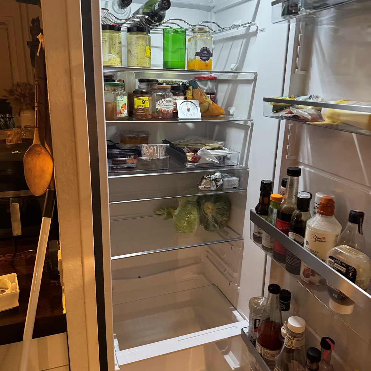

Der er lys i og det kører - også propel foroven men kølingen er elendig og kan kun komme ned på 10 grader…

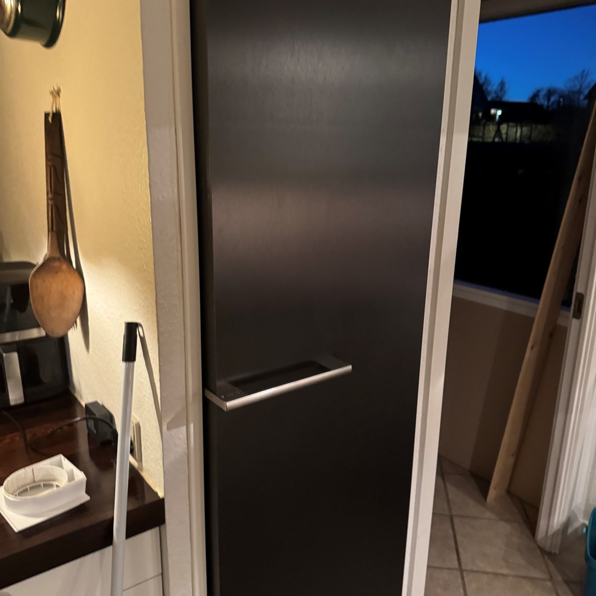

 Det ser ud til at køleskabet er indbygget, så det kan nok blive svært at komme til at føle på kompressoren, om den kører. Men prøv at slukke for køleskabet som je_ns skriver, og tænd igen. Hvis temperaturen falder, kører kompressoren.
Hvordan justerer du temperaturen?
Hvis du skal dreje et hjul med tal, så får du lavere temperatur på de høje tal end de lave. Tallene henviser altså ikke til temperaturen, men er hvor meget kompressoren skal køre.
Du har forhåbentlig stillet køleskabet op så der er mindst 5 - 10 cm.luft mellem gulv og køleskab og lignende over køleskabet.
Benene i bunden sørger normalt for nok afstand, men det er vigtigt at der er mindst 5 cm i toppen. Normalt er der også et krav om 5 cm afstand fra bagside og ind til væg. De præcise krav står i installationsvejledningen.
