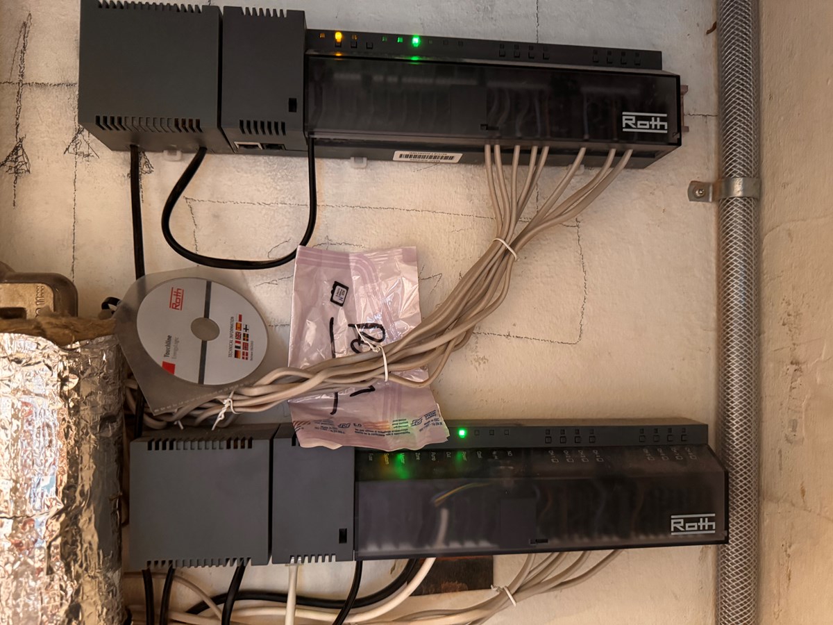

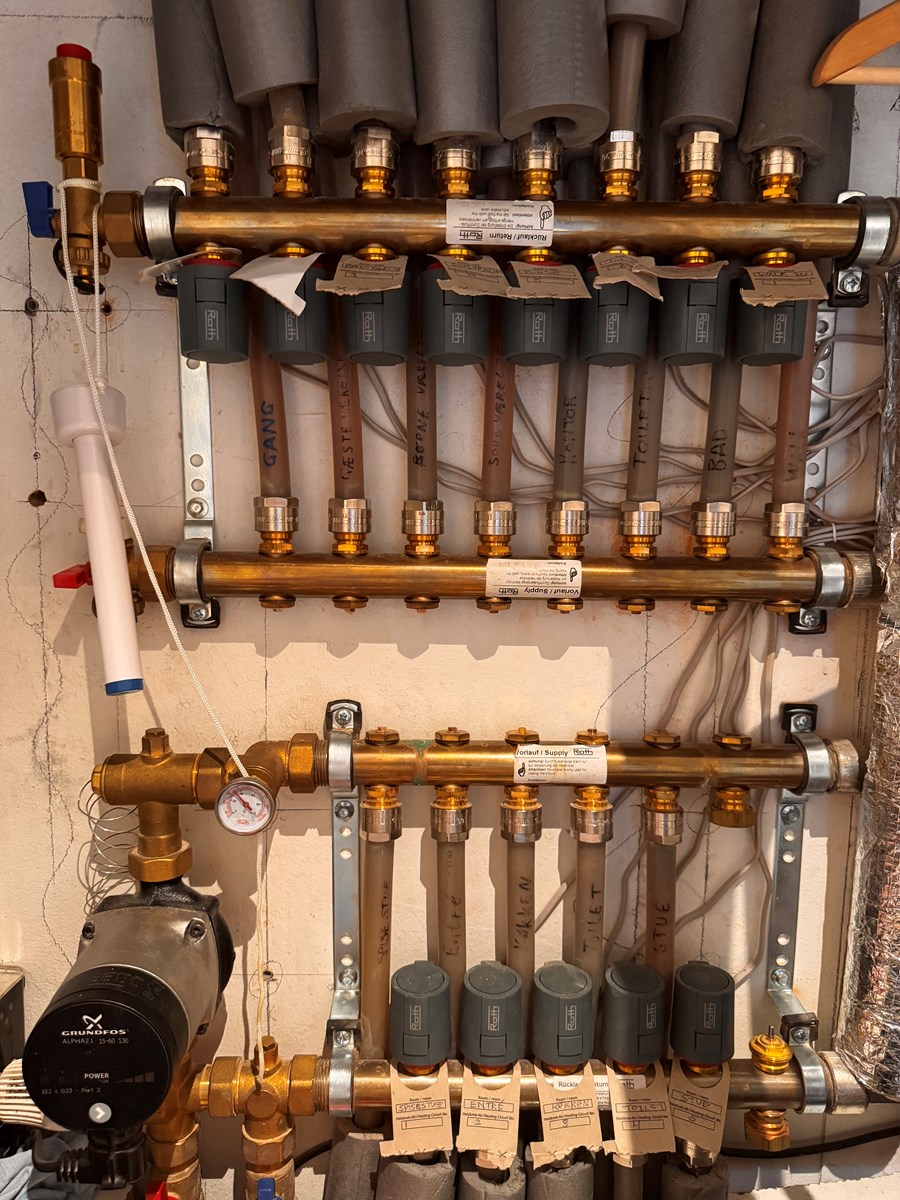

Kan du ikke vise nogle billeder af dit anlæg. Der må være en blandesløjfe til gulvvarmen.
Termostaterne giver besked til  din styring om at den skal åbne for aktuatorener til gulvvarmekredsene.... hvis de er åbne uden at der bliver kaldt på det så kunne det tyde på en defekt styring..
Tak for svar. Der er en sløjfe og en termostat og termostaten står på 1. Der er ikke nogen fejl i styringen da systemet IKKE kalder på varme og at alle aktuatorer er lukkede.
Mvh Jacob
Hvis aktuatorene er lukket så kan dee ikke sende varme ud i kredsen..... så jeg undrer mig noget over at du siger at der meget varmt i nogle lokaler lukket aktuator = 0 cirkulationtil den kreds....

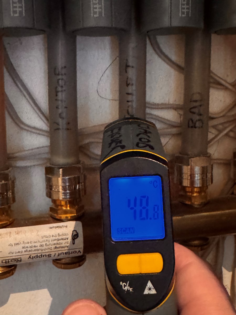

Meget muligt men de ventiler er åbenbart konstrueret sådan at de  åbner når trykket er højt nok og så løber det varme vand ud i den kreds hvor der er mindst modstand. Aktuelt er der 48 grader varmt vand der kommer retur fra vores toilet på 1 sal efter at det har stået slukket hele natten.
Lidt mystisk du skriver at det ikke er muligt for det er  - i mine øjne - tydeligvis det som sker, og det er rent faktisk dette som jeg beder om hjælp til.

Hvilken type fjernvarme har du? (Direkte / indirekte fjernvarme). Et billede - gerne med typenummer på fjernvarmeunit. Noget tyder på af differenstrykket fra fjernvarmesystemet er alt for højt.
Det er ikke returen du måler på men fremløbet. Telestaterne sidder på returen
Det mekaniske termometer siger at temperaturen er omkring 30 grader. Er du sikker på at du måler rigtigt? Normalt vil returen være et par grader lavere.
Er der nogen af PEX slanger der er varme - når de kommer retur.
Hvis der er det - så prøv at tage telestaten af og se om du kan lukke ventilen med f.eks. en skruetvinge eller lign. - så burde der ikke komme vand ud til den gulvvarmekreds.
