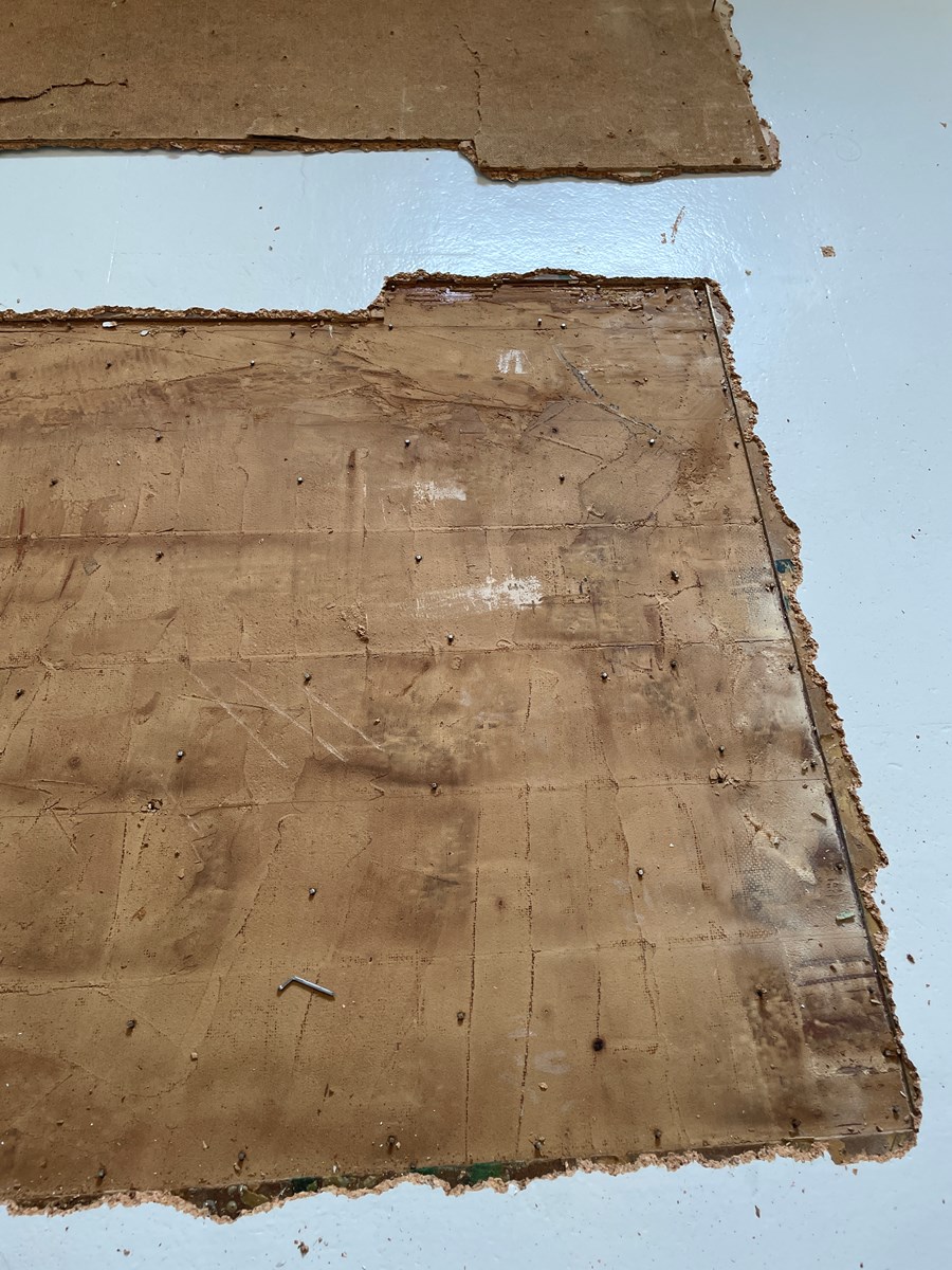

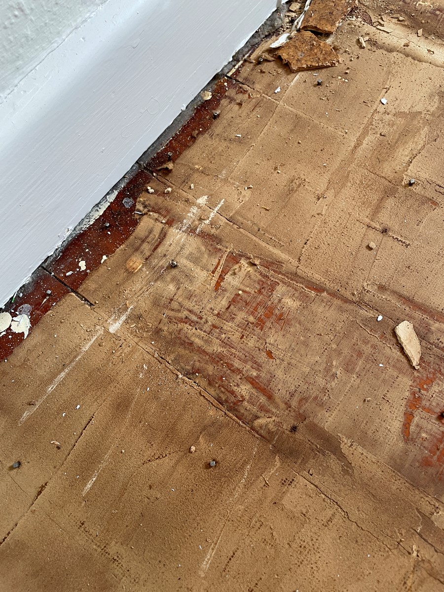

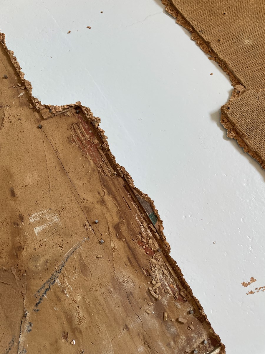

Jeg er i gang med at rive dette malede korkgulv samt masonitplader op. Pladerne ligger på et fyrretræsgulv. Oven på fyrrestræsgulvet ligger et brunligt lag af noget, som jeg ikke ved hvad er. Hvad er det, og kan det indeholde asbest?

Jeg har kun brækket den ene plade op, og der er stadig 10 kvm tilbage, så det er vel stadig givet godt ud med en test, hvis der viser sig at være asbest i. Jeg tænkte også på, om der er nogen, der ved, hvad det er for noget materiale og hvad det har været brugt til? Er det noget man har smurt på gulvet for at udjævne det, eller er det noget fliseklæb? Hvis det er fliseklæb, kan der jo godt være asbest i.

Måske noget klæber eller saprtel - altså det brune. Hvornår er byggeriet fra?
En test af pladerne og det påsmurte brune koster ikke ret meget og skal du til at renovere andre steder skal der jo testes relevante materialer alligevel. Og så husk næste gang at teste inden nedrivning :-)
Tak. Huset er fra 1955, men korkgulvet er yngre. Ved ikke hvornår det er blevet lagt. Men alt mellem 1960-1980. Jeg har revet korkgulv op i to andre rum, hvor der ikke var spartelmasse på gulvet. Til gengæld var der de samme masonitplader, så hvis masonitpladerne indholdt asbest, ja så er det jo spredt rundt i huset.
Hvordan skal jeg tage en test af spartelmassen? Kan jeg selv putte vand på med en forstøver og samle det i en pose og sende det til laboratorium? Eller kan jeg få en mand ud - det er vel dyrere?

Ja det er dyrere at få nogen ud. Som jo så med fordel kan rådgive om hvor der ellers børs testes alt efter hvad du vil renovere. Der hvor du kan få testet har de ofte test-kits og vejledninger i hvordan du tager prøver.
Træfiberplader kan indeholde asbest  - dog fremgår det af ATs vejledning at det er til loft og vægbeklædning de er brugt. Så det er nok ret usandsynligt at de masonitplader du har under korkgulvet indeholder asbest.
