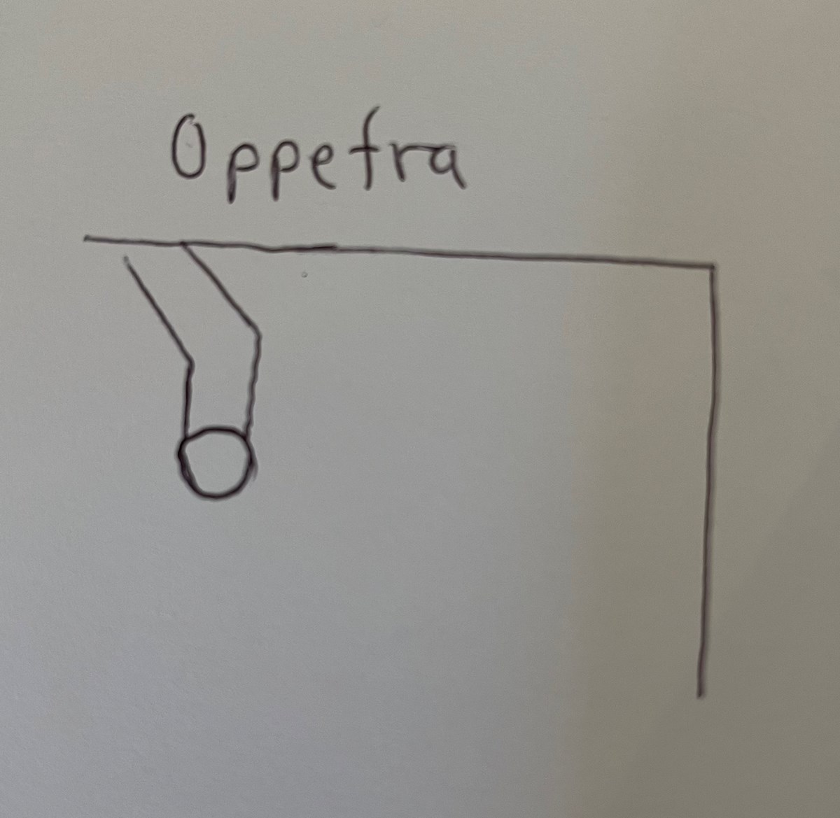

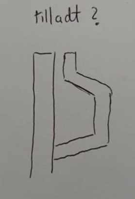

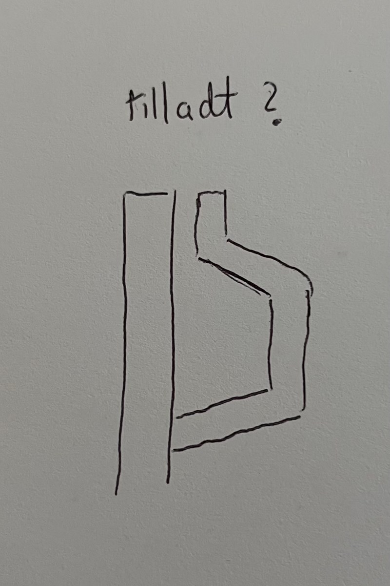

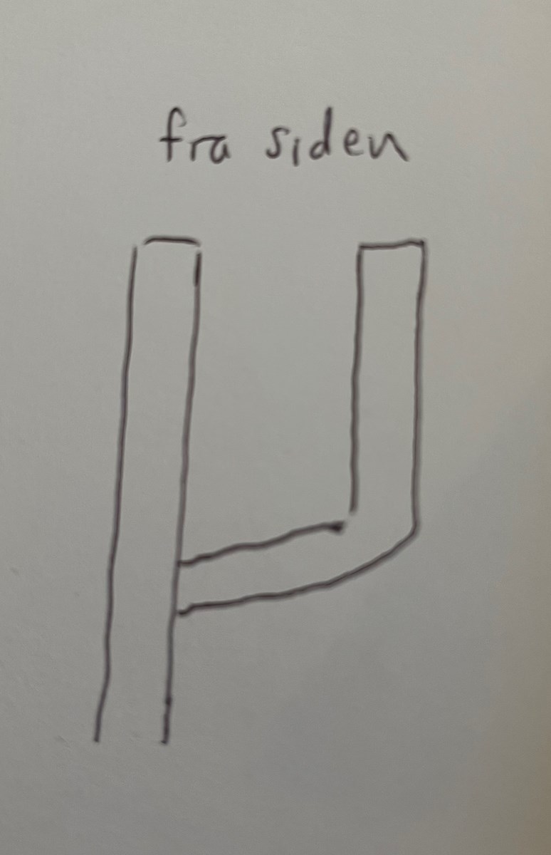

​Hvis jeg selv skulle ændre kloakrøret, må ​man så lave det knæk jeg har lavet på billedet?
På forhånd tak.
Hvis man bruger de rigtige bøjninger, er det ok, men jo ikke ideelt med for mange sving på rørene.

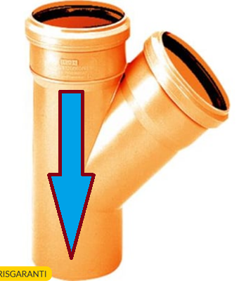

Til forgreningen skal du bruge sådan Y forgrening, man må ikke bruge et tee.
Sådan en y forgrening, og vandet skal løbe pilens retning.
Men hvorfor ikke koble røret på længere oppe, istedet for det du viser på billedet?
du må ikke have nogen bøjninger skarpere end 45 gr , og alle bøjninger sammenlagt ikke over 90 gr ( grenrøret tælles ikke med )
