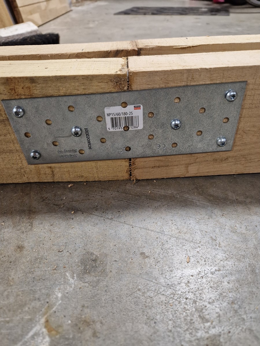

Jeg skal laske regler i robinie sammen til brug som strøer til træterrasse. Terrassebrædderne er i eg (hvis det skulle betyde noget).
Se billedet. Jeg sætter en hulplade på begge sider, og bruger beslagskruer. Må bore forr da træet jo er hårdt.
Spørgsmål: Kan jeg bare sætte 3 skruer i hver ende af hulpladen som vist? (altså 12 skruer pr samling). Eller skal der flere i? Hvis ja, hvorfor?
Det er rigeligt, med de alm. billige beslagskruer er ikke beregnet til udendørs montage så de ruster. Køb nogle der er coatede i stedet for el galvaniserede.

Tak for svar. Dejligt at jeg kan nøjes med 12 stk skruer pr samling. Good point - jeg får fat i nogle beslagskruer til udendørs brug
Jeg ville bruge mindst 5 skruer , en skrue på hver side af den skrue der sidder alene , helst 7 skruer ialt  dvs  2 ud for de tre skruer .
