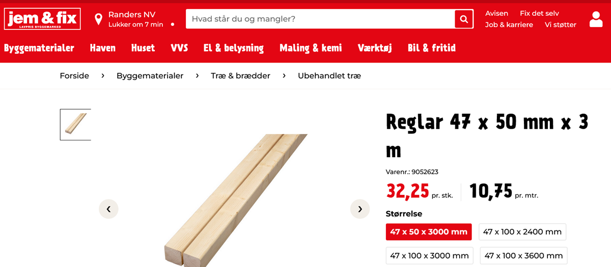

Velkommen på siden
Det kan klares med en almindelig hånd rundsav..
Ellers køb nogle reglar i 45 x 45 mm de er ikke så dyre og jo fint høvlede med afrundende kanter.

Velkommen på siden
Tak  🙂
Det er selvfølgelig nemmest at købe nogle i de mål, men da jeg allerede har nogle liggende, ville jeg gerne bruge dem.
Skal jeg bruge en bestemt klinge?
