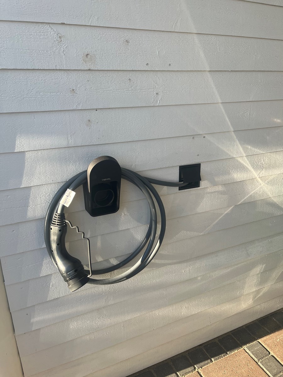

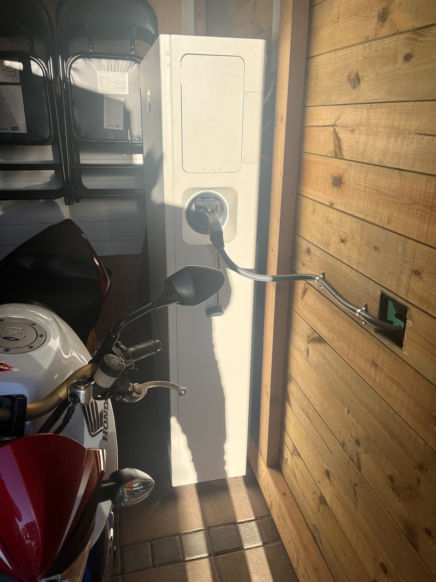

Jeg har lige fået installeret et solcelleanlæg med indbygget billader. Anlægget står indvendigt i mit skur og jeg vil gerne have ført mit type 2 kabel ud på den anden side i carporten hvor jeg vil montere en kabelholder. Jeg ønsker ikke at lave så stort et hul så ladestikket kan komme igennem skurvæggen og jeg har derfor købt et ladestander hunstik som jeg vil montere i en boks på ydersiden af carporten. Jeg har et ekstra ladekabel som jeg vil sætte i solcelleanlægget også kappe kablet og montere det i det det nye stik. Mit spørgsmål er hvordan gør jeg det, det er ingen skruepoler på stikket, det ser ud som om man skal bruge nogle specielle stikben i forskellige diameter, se de vedhæftede billeder, er der nogen med elektriker erfaring som ved hvordan kablet kan monteres forsvarligt på stikket.

Jeg valgte at gå med denne løsning, det fungerer også fint, tak for jeres input.
