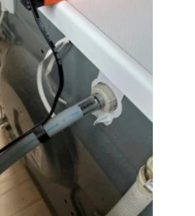

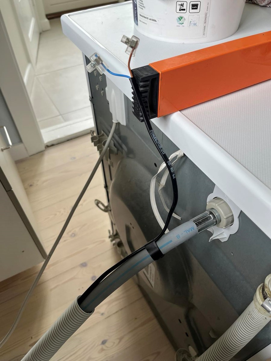

Jeg har købt denne vandtilløbsslange https://fixpart.dk/produkt/miele-04622714-indlobsslange-vaskemaskine#product-details til min vaskemaskine, da den gamle var defekt.
Jeg har en Miele W 5825 med serienummer 116441477.
Mit spørgsmål er egentlig bare, hvordan jeg tilslutter selve ledningen til aquastoppet. Skal den tilsluttes selve vaskemaskinen eller hvordan? Jeg kan simpelthen ikke løse det.

Nej, den gamle slange havde ikke nogle former for aquastop eller waterblock.
je_ns: Tak, hvor finder jeg magnetventilen?

Nu er jeg ikke vaskemaskine expert, men tænker den sidder lige bag hvor du tilslutter slangen på maskinen...
Jeg prøver at åbne op og se, om der er et naturligt sted at tilslutte den.
Hvorfor køber du ikke bare en slange uden aquastop. Slangen har normalt et sprængningstryk på 60 bar. Desuden bør du undersøge, om magnetventilen er normalt åben, eller der skal spænding på den for at åbne.
Du må have fået den forkerte reservedel.
Nu har du jo købt den, så det er lidt sent, men slangen er en universal del så du kunne have hentet en "ny" på genbrugsstationen.
Så havde du også fået en med 90 graders vinkel, så maskinen kunne komme ind til væggen.
