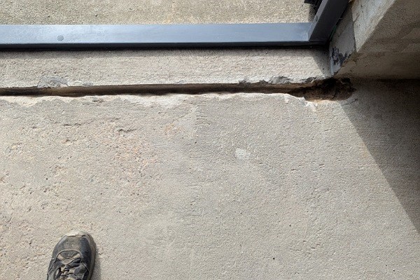

Mit beton gulv i garagen ​skal reppes( her sad en ​metal skinne som stop til carport)
​Blander jeg bar noget stolpe beton med vand og hælder i, jævner ud og lader tørre?

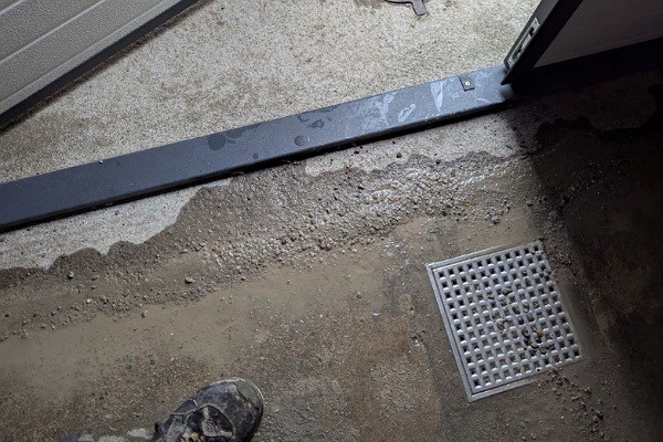

Ja så fik jeg da prøvet det !
Gik måske ikke helt som forventet?  Jeg lavede blanding på øjemål 1:3 og fik den konsistens, lave en kugle i hånden uden den faldt fra hinanden..
Synes dog det var meget grov og havde ikke held med at gøre overfladen glat..af en eller anden grund.
Der er mindre niveau forskel mellem de 2 sider af den revne,.men efterlod det fugtig med plastic over og så må vi vel se. 🤷
Uanset skal gulvet jævnes en smule ud inden det skal have epoxy maling.
Beklager knap så tydelig billede men ca sådan over hele revnen.
