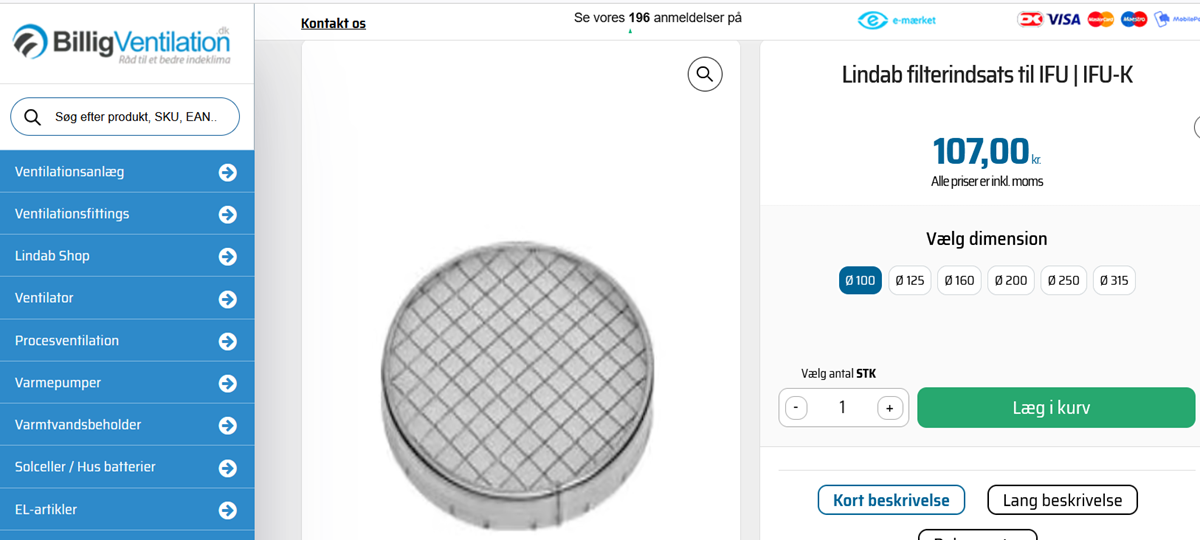

Jeg har prøvet at finde nogle løsninger hvor man sætter et skiftbart filter ind i / uden på hullerne - men det er ikke lykkedes mig at finde nogle endnu.
nogle der ved hvad sådan noget hedder og hvor man køber det?

Du kan godt finde et ø 100 mm filter, men de er ret dyre.

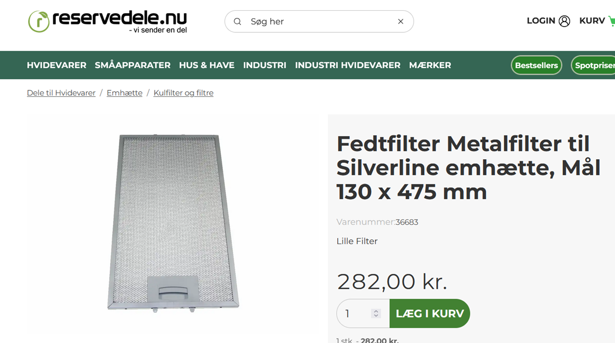

Eller køb et stålfilter til en emhætte og sæt op under, de kan vaskes og holder i rigtig mange år..

Det er en ekstern emhætte motor, men da der også er led spots imellem de 2 huller, så syntes jeg ikke helt det passer bare at sætte en firkantet alm. Emhætte op under dem - men de runde filter ser fint ud, dem tror jeg jeg starter med 🙂
