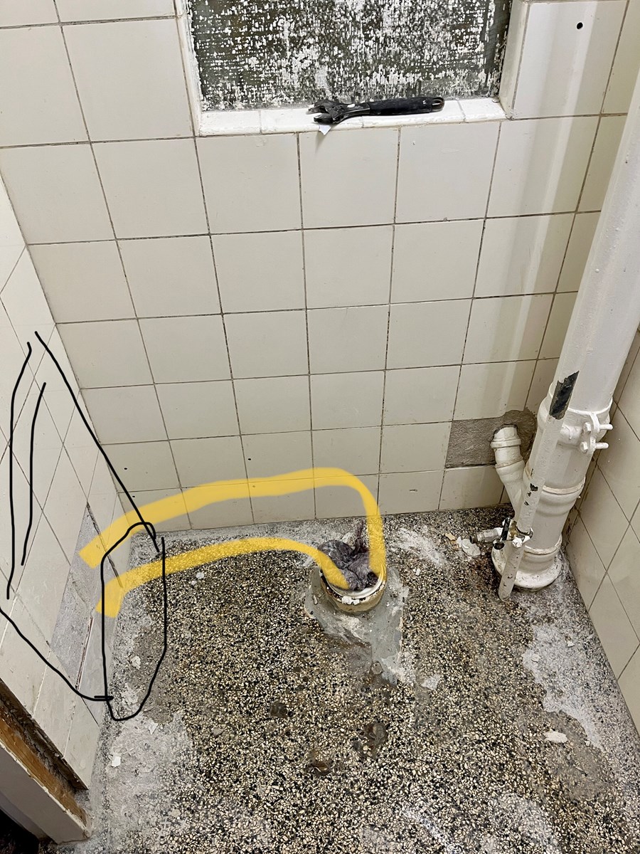

 Skal indbygningscisternen monteres lige over faldstammen, eller vil det godt kunne lade sig gøre at sætte indbygningscisternen op af venstre væg (se billede)og så trække rør “venstre om” og ned i faldstammen. Jeg har prøvet så godt som jeg kunne at tegne det ind, men jeg er ikke noget Jørgen Clevin :)

Din faldstamme er det til højre i billedet. Den kan du ikke bare flytte.
Hvis du prøver på at tilslutte som på din tegning vil kloakrøret løbe der hvor dine fødder skal være når du er på potten. Derudover vil der ikke kunne laves fald på uden kummen skal løftes højere op end der er behagligt at side på.

Det bliver noget bøvl det du skitsere. Hvis det skal laves fornuftigt skal kloak/afløbs-tilslutning flyttes til den nye placering af cisterne.
Udløb fra indbygnings cisterne sidder i ca. 30 cm højde, så hvad angår fald kan det nemt lade sig gøre. Men det bliver sikkert ikke godt med det rør rundt om fødderne.
