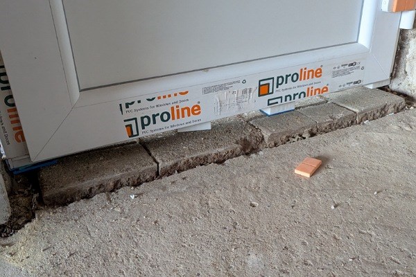

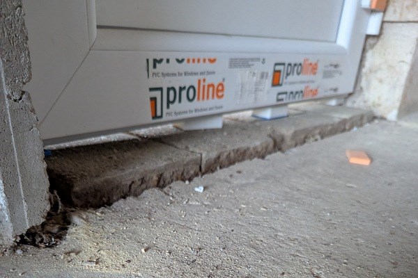

Jeg har en dør der passer knap så godt i mål, men kan bruges.
​Bagdør i garagen, og som i kan se er der fliser( tidligere dør sad ned på og i gulvet direkte)
Men jeg har denne plastik dør og ønsker at lave et beton dæk ​af en slags og få støbt ind ​med det eksisterende gulv
​Hvad siger i - hvordan griber jeg det an? Der er noget højde forskel og ønsker ikke lave afstanden større mellem gulv og dør end ​som er.

Kunne det lade sig gøre at pille lidt af fliserne op så man kunne støbe ud under døren? Isf kunne kan også lave en lille opkant med fald væk fra døren, evt med en strimmel eps nedstøbt i betonen (under døren) så opfugtning udefra ikke trænger indenfor.
Indenfor ville jeg hugge lidt af kanten og evt bore noget ned i eksisterende beton for at få maksimal vedhæftning, forskel i niveau ser fin ud ift det kan udlignes ved udlægning af et slidlag.

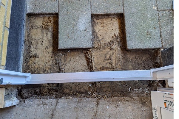

Ja tanken var at fjerne fliserne helt. og lave et beton dæk.
Mange tak - det lyder som en god ide!
Hvad siger du - er ​fremgangsmetoden?

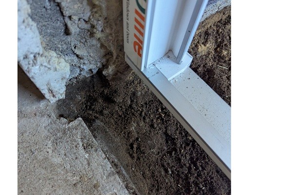

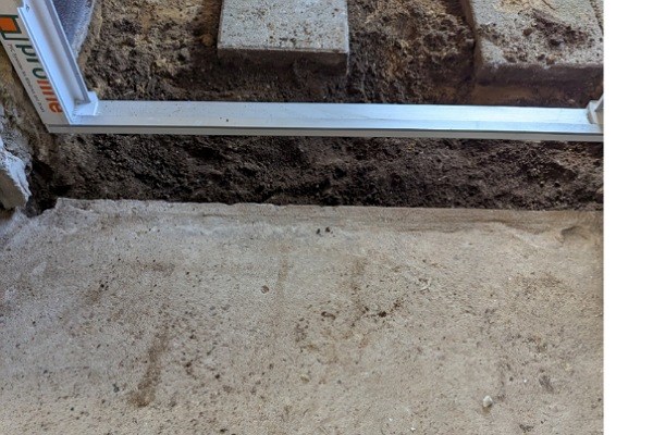

Har du overvejet om frosten vil hæve det du støber, når der ikke er en sokkel under?
Jeg har ikke overvejet noget endnu, spørger bare til råds om ​hvordan jeg ​gør
10-15cm ​ned og føles som beton/ ikke til at hverken stikke eller grave i.
Ja det er nok soklen der er støbt igennem. Samme opskrift som ovenfor.
/BOFH
hobbyist skrev den 29-03-2025 14:00:40
10-15cm ned og føles som beton/ ikke til at hverken stikke eller grave i.
 Så er der jo ingen problemer, så kan du roligt støbe op.
