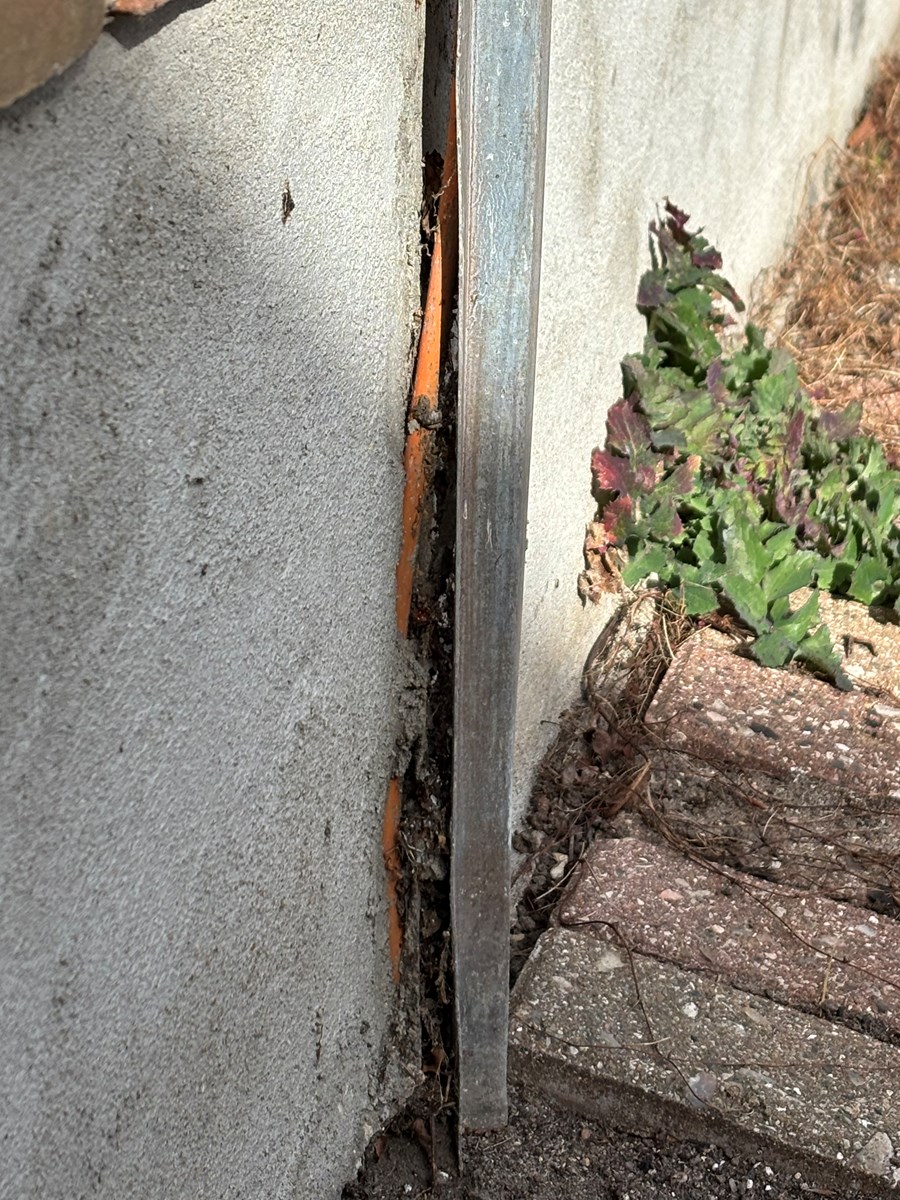

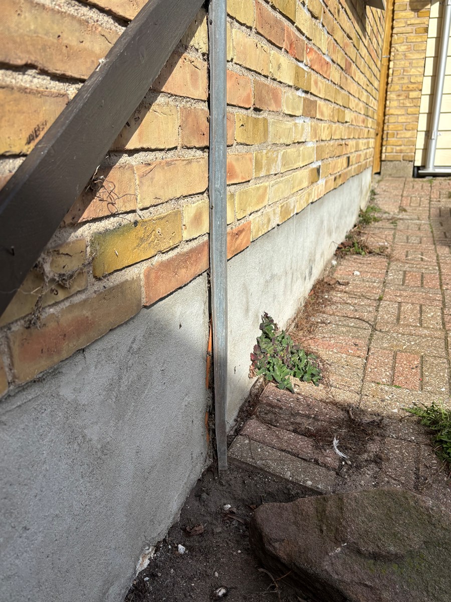

Jeg har overtaget et hus og så nu det her jordspyd i haven og et i tvivl om det ser korrekt ud? Jeg rørte ved min kat lige ved siden af og fik stød. Det er nok bare statisk elektricitet men det bekymrer mig lidt. Jeg har aldrig boet i et hus hvor der er så meget statisk elektricitet og nu tænker jeg om det kan være noget med strømmen i huset, så det er strøm og ikke statisk elektricitet?

Er du sikker på det er et jordspyd og ikke blot afdækning af fiber kabel eller lignende?

Ligner ikke en ledning til jordspyd..
Det orange kabel er ikke et jordkabel. Nok nærmere din fibernet forbindelse.

Jeg er enig at det man ser på billedet næppe er en jordforbindelse. Farven på kablet tyder på at det er internettilslutning eller noget andet end jordforbindelse.
Det er ikke et billede af et jordspyd, men et billede af skinnen, som er afdækning af et orange telefonkabel. Det bør der ikke forekomme stød i.
