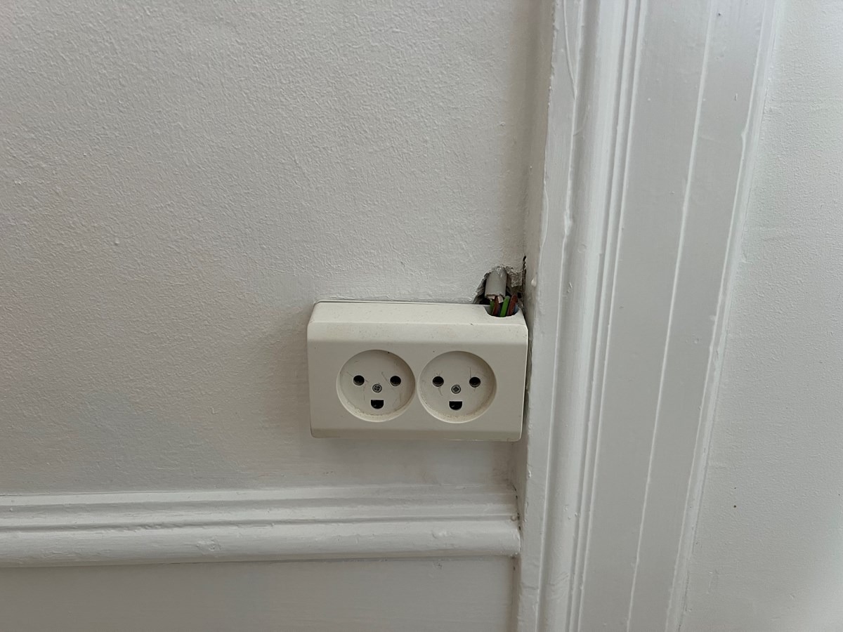

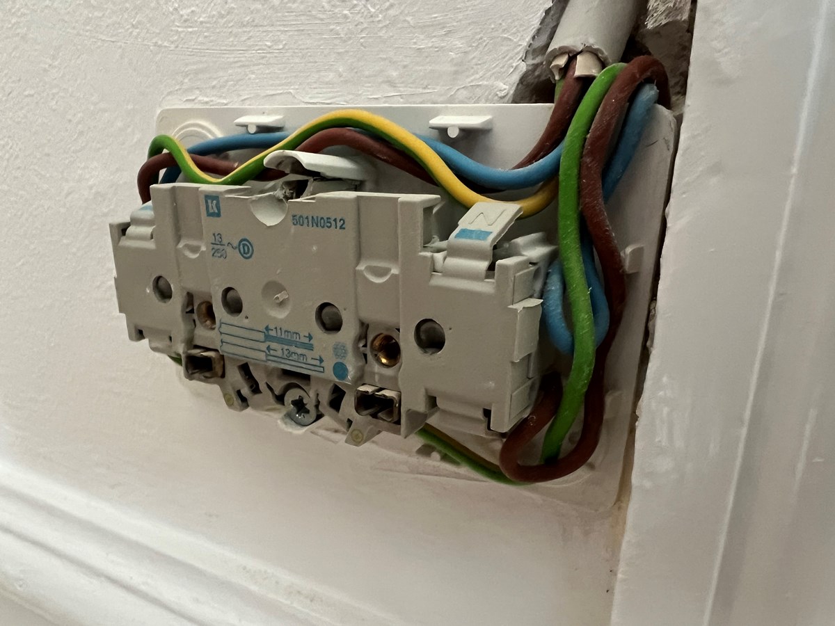

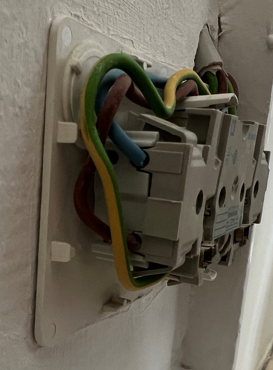

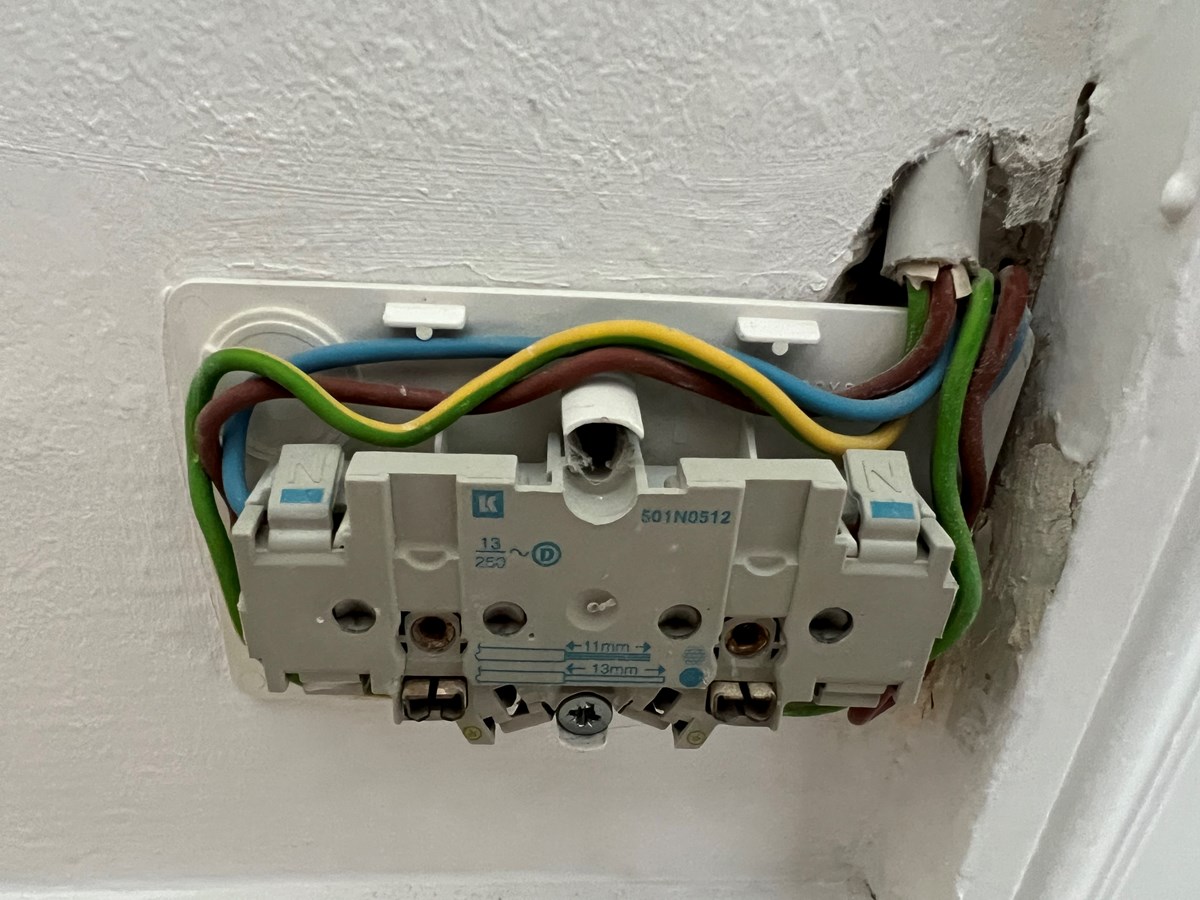

Jeg har en gammel stikkontakt, som den tidligere ejer helt sikkert har lavet selv, da samlingen er rigtig skidt. Der skal dog stå et skab foran stikkontakten, så jeg er ikke interesseret i at beholde den. Til gengæld vil jeg gerne sløjfe den, så eventuelle videreforbindelser forbliver. Jeg er ret sikker på, at den videre forbindelse går ind i stikkontakten på anden side af væggen.
Jeg tænker umiddelbart på at finde en smal forgreningsdåse, så skabet ikke støder op til dåsen. Måske noget med Wago, og så lave samlingen derinde? Er der nogle forslag til gode, smalle dåser eller måske andre bedre løsninger?

Det ligner godt nok en GDS installation. Kablerne er ikke ført ind gennem et af de huller med udstødningsblanketter.

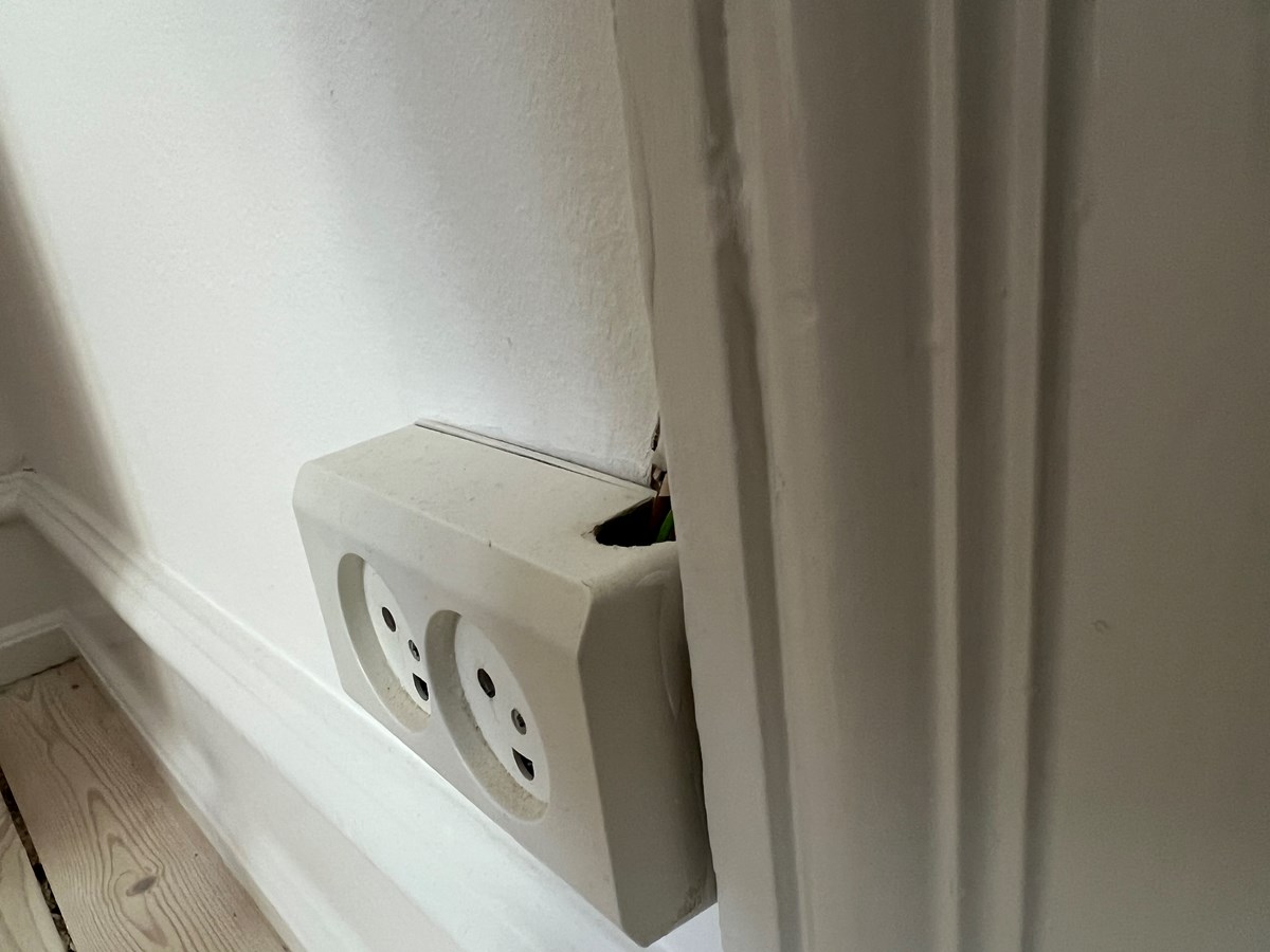

Det der er den største udfordringer er at stikkontakten stikker for langt ud fra væggen, så skabet ikke kan stå helt op ad væggen. Så det vil desværre ikke løse det, men tak for svar.

Der må ikke være skjulte samlinger og der er ikke kabel, men blot løse ledninger ind igennem mur. Så det er bedre at få det lavet ordentlig end det er at lave endnu en lidt fusker   løsning
