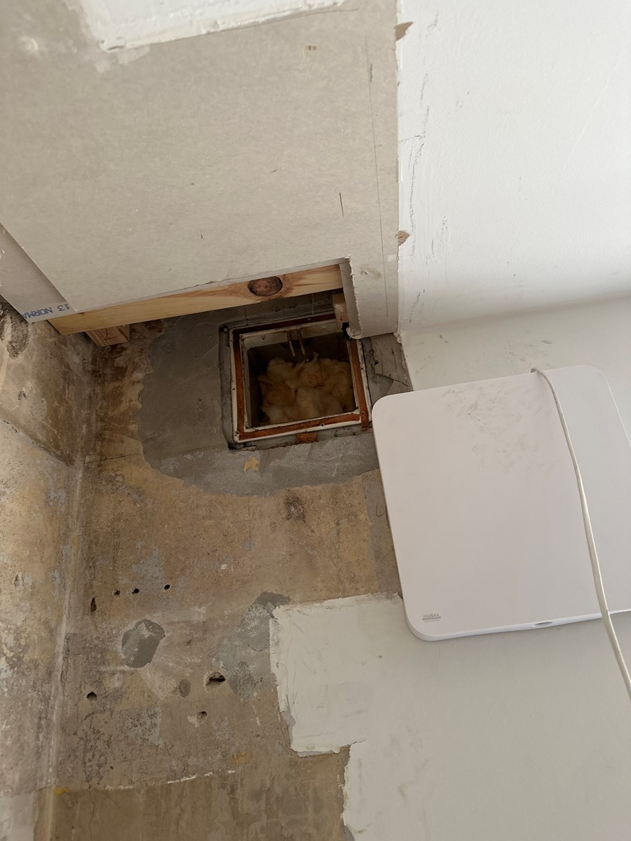

Jeg har et hul i væggen fra en emhætte udsugning.
Hvordan lukker jeg det bedst, og lettest?
Udvendigt, og indvendigt.
På forhånd tak.
Afhængig af om der er risiko for fugt bagfra kan du f.eks. montere en tynd vandfast krydsfinerplade med selvskærende skruer i det jeg tror er en metalramme. Max pladetykkelse afhænger af niveauet på den omgivende væg, og hvad der ellers skal laves.
Afslut med en passende spartling og maling.
