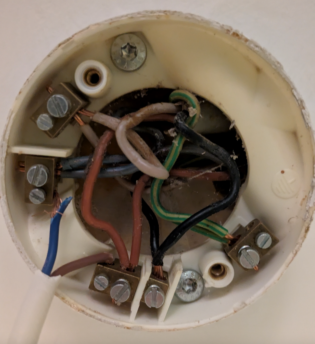

Jeg har i dag tilsluttet en loftslampe i mit køkken, men efter at have tændt hpfi relægget igen, tænder lampen med det samme, og kontakterne virker ikke.
Jeg har tilsluttet brun ledning til L, og blå ledning til N. Hvad gør jeg forkert?

 Hvis du viser et billede af ledningerne i dit lampested, får du sikkert en løsning.
Hej med jer. Jeg løste problemet ved at sætte tændledningen i den grå i stedet. Det var dén der var tilsluttet min stikkontakt, og ikke den brune, som man ellers skulle tro
Brun ledning i fast installation er normalt altid (konstant) fase, altså konstant strømførende. Tændledning fra afbryder har så en anden farve, dog ikke blå, og aldrig gul/grøn.
Den grå eller sorte  er tilsluttet afbryder ( ikke stikkontakt  ). Det er oftest den brune der er fast fase, så din installation er helt standard.
