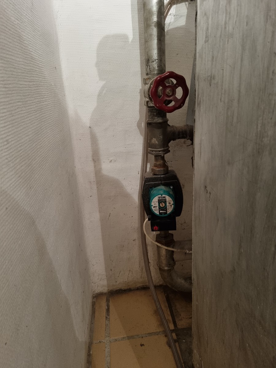

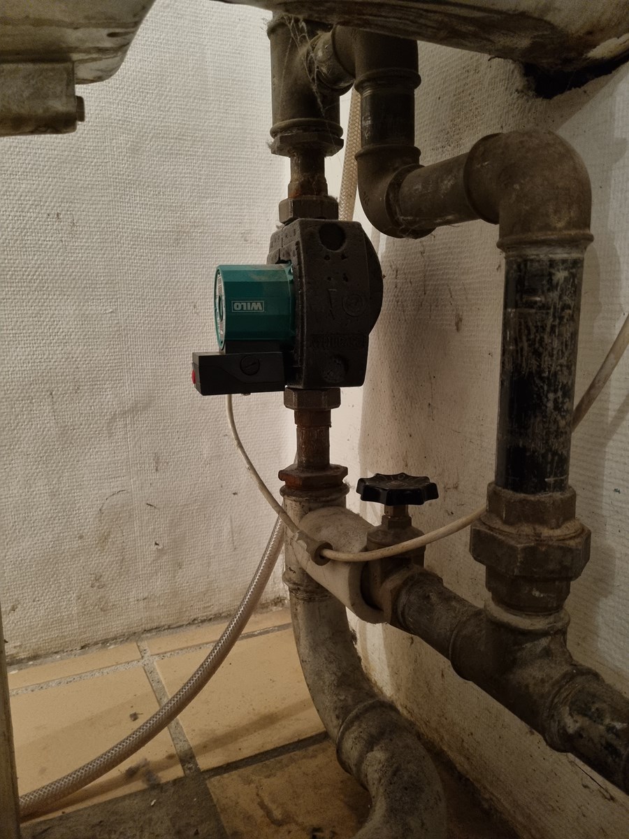

Jeg skal have skiftet min cirkulationspumpe som sidder på returen lige før oliefyret. Mit spørgsmål går på om det er nok kun at lukke på ventilen lige før cirkulationspumpen, da der ikke er en lukhane efter.
De to tilstødende rør før og efter pumpen kommer fra varmtvandsbeholderen, men det kan der lukkes for.
Eller er jeg nødt til at tømme hele anlægget?

 Okay det tænkte jeg nok, men hvis jeg nu lukker for hanen før pumpen og lukker for alle radiatorventiler, vil det så ikke være en mindre mængde der skal tappes af?
Du kan da prøve, men kun hvis omgivelserne kan tåle vand. Du skal som minimum tage trykket af anlægget, og så må du forberede dig på at vand vil skvulpe ud når du løsner og fjerner pumpen. Absolut ikke de bedste arbejdsforhold. ​
