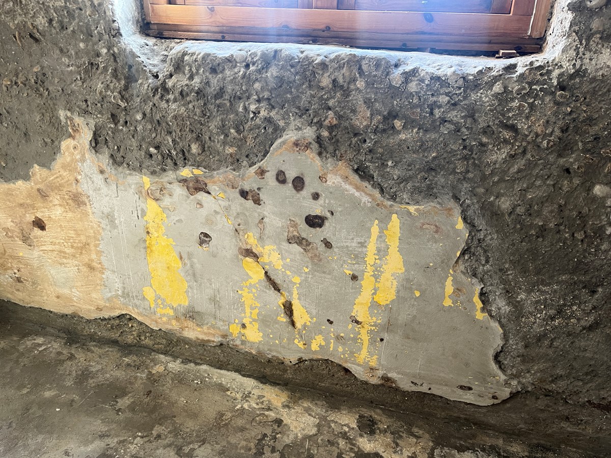

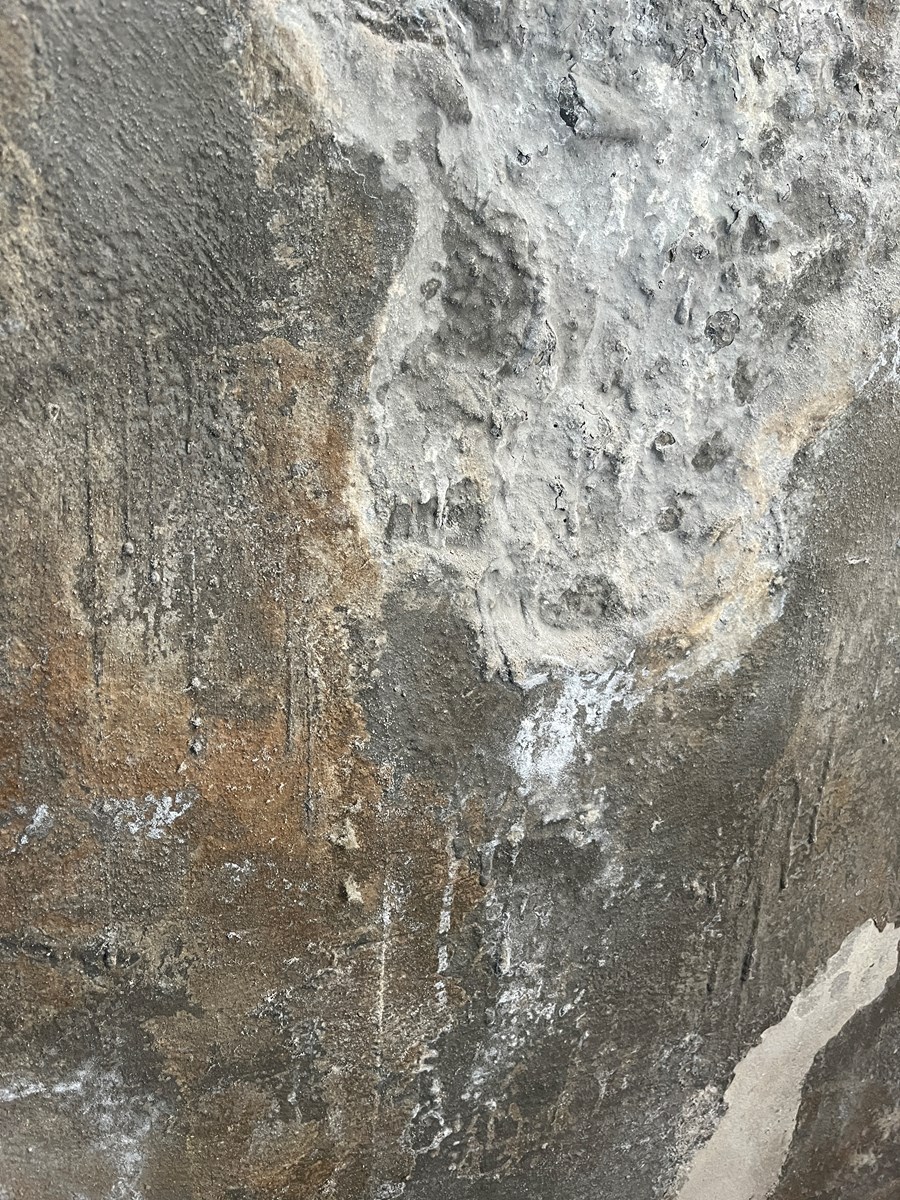

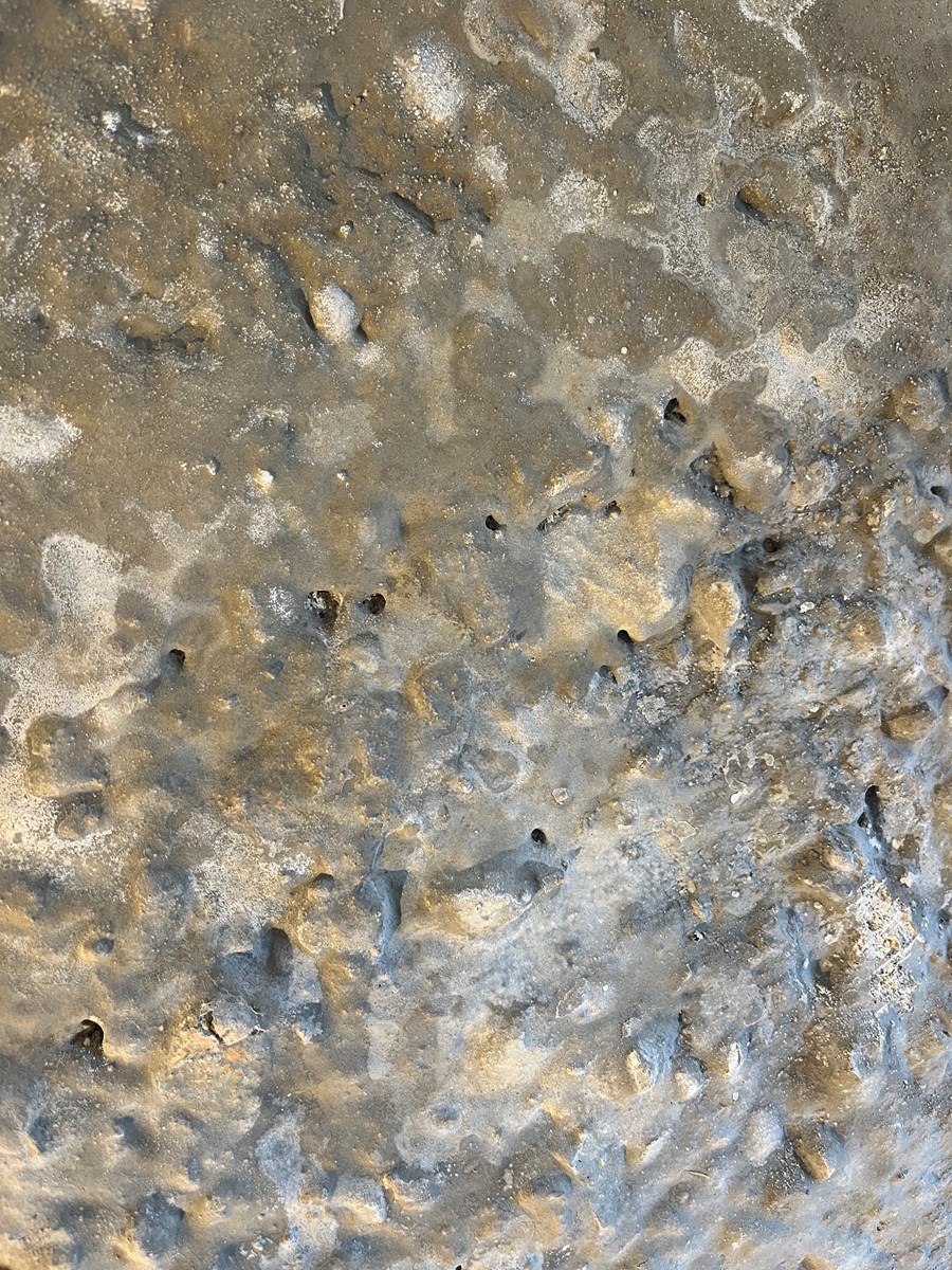

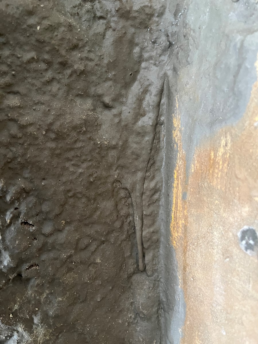

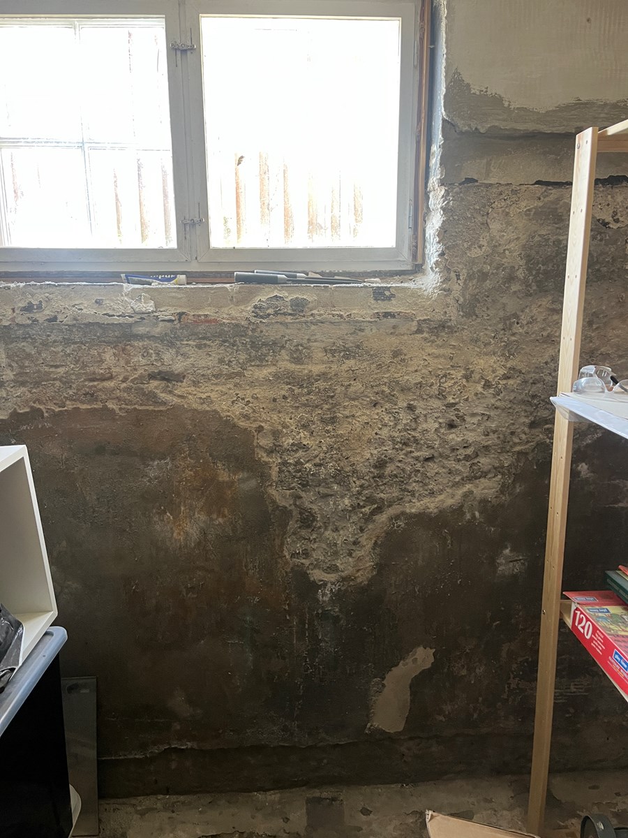

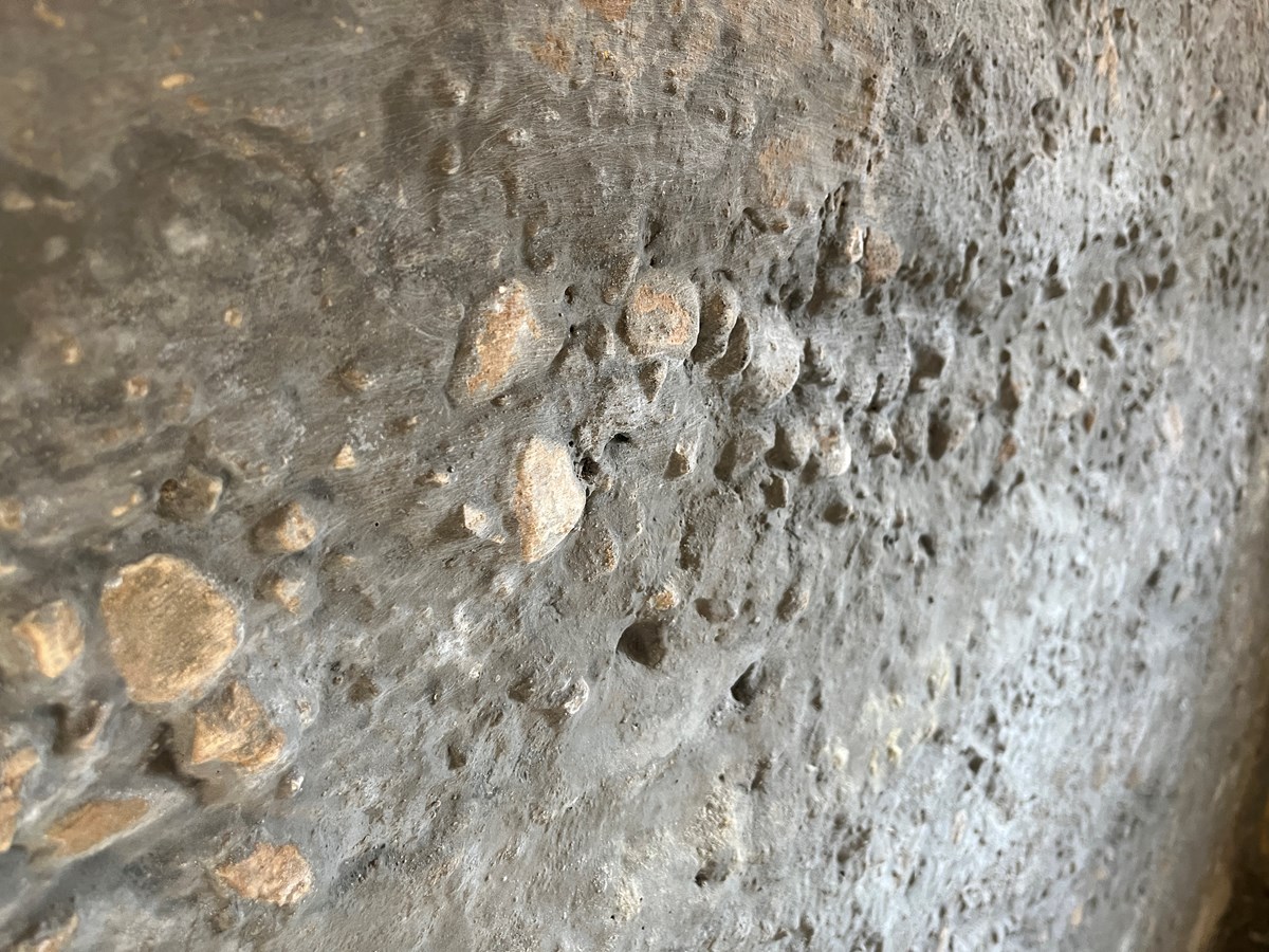

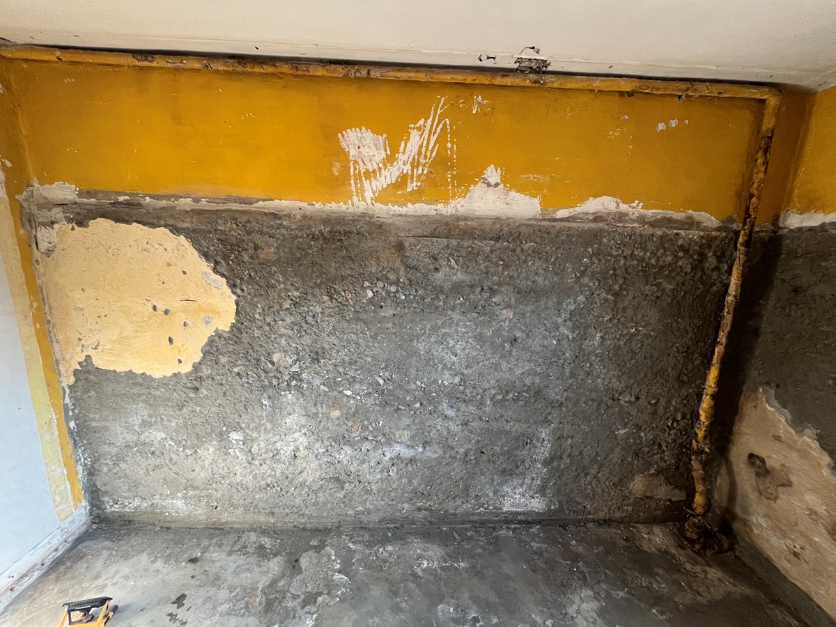

Vi håber, at nogen kan hjælpe os med at identificere det grå lag på vores kældervægge og give nogle gode råd om, hvordan vi bedst håndterer det.
Vores hus er fra 1922 med en naturlig fugtig kælder, som byggesagkyndig kaldte da vi købte huset for 3 år siden. Vi har nu fjernet gulv og vægge i to rum, som tidligere ejer brugte til beboelse. På nogle af pladerne var der datoer fra 80’erne, så det grå lag må være påført før den tid.
Efter at have undersøgt lignende projekter her på LDS, har vi overvejet at bruge NHL 3.5-mørtel og kalkmaling – eller kun kalkmaling direkte på fundamentet og soklen. Kælderen skal primært bruges til opbevaring og værksted.

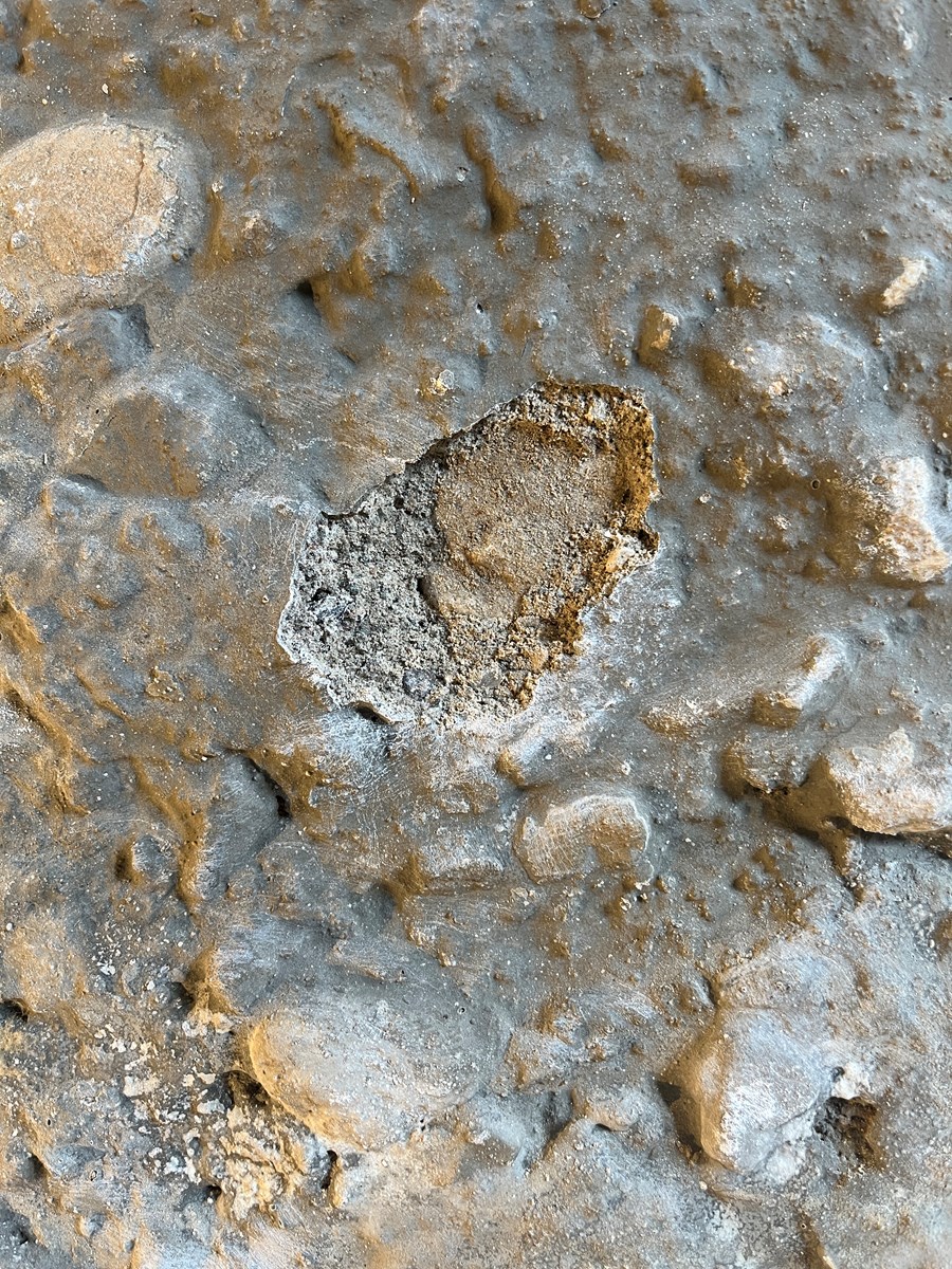

Vi kan kradse den gule maling af, men hvad med det grå lag.
Kan vi arbejde ovenpå det, eller bør vi fjerne det helt først?
På forhånd tak!
Det ligner en art vådrumssikring, det blev tidligere i kældermiljøer anvendt i et forsøg på at holde vand ude.
/BOFH
Det kunne også ligne det var kostet over med en blanding af cement sand omkring blanding 1:1
Og evt er der også brugt vandglas..
