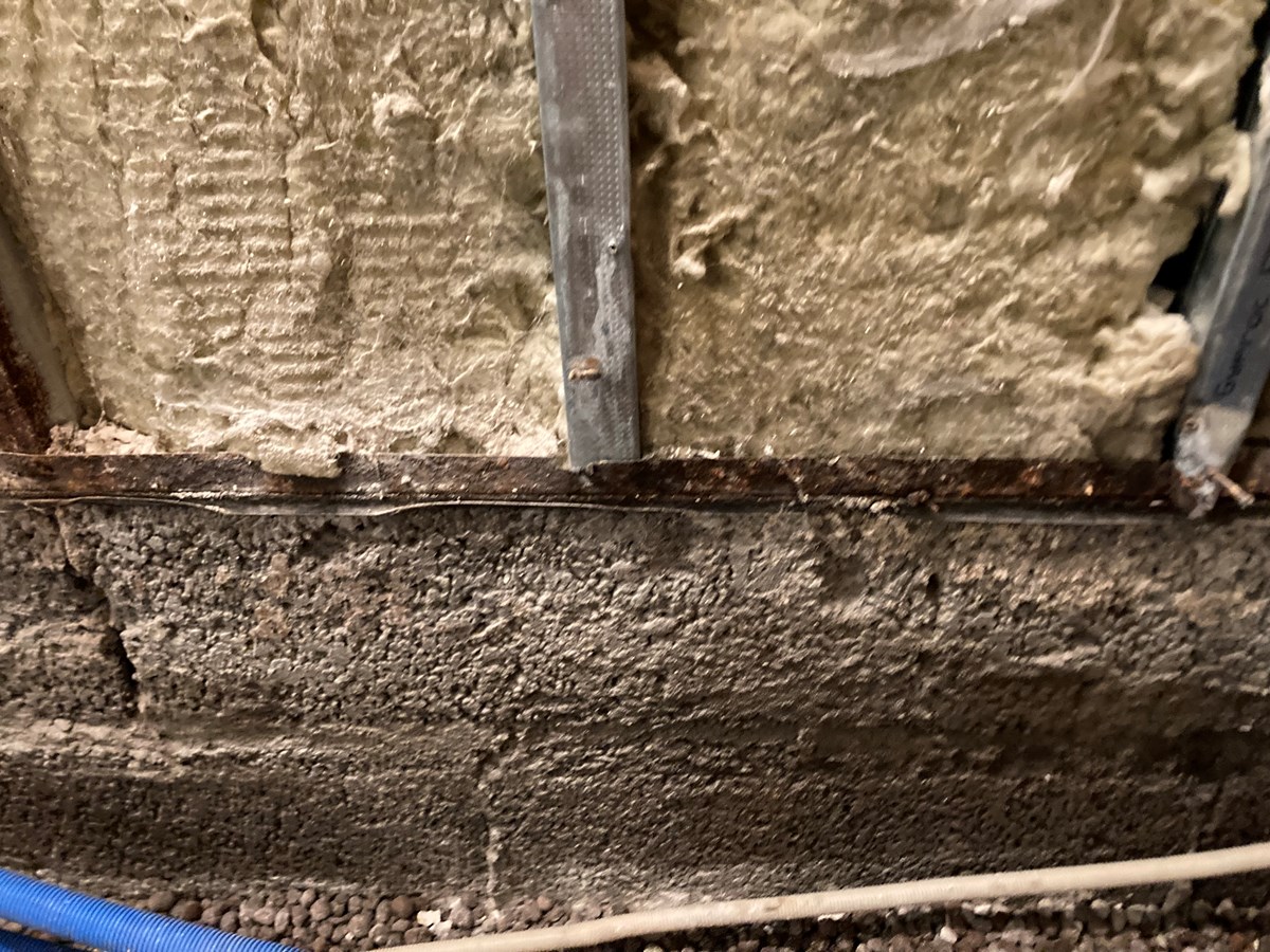

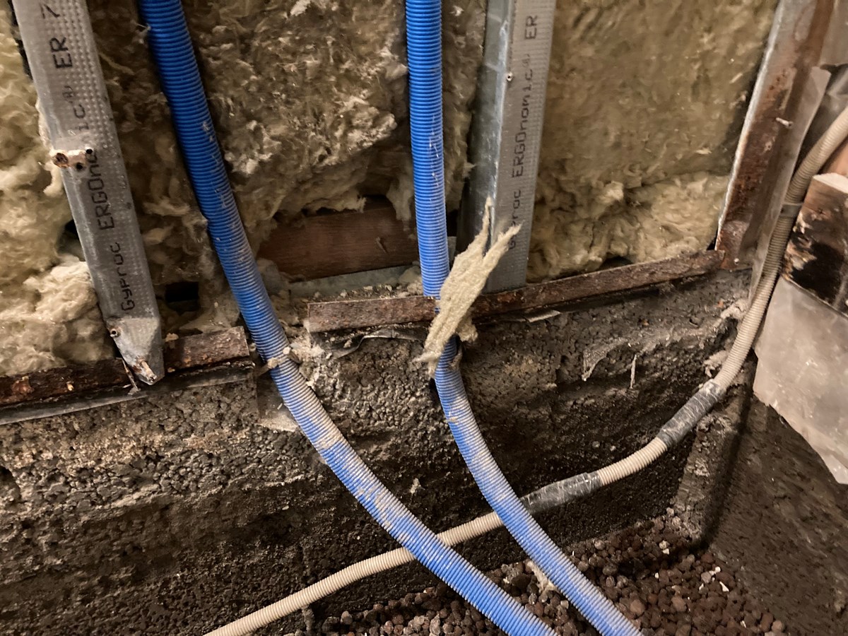

I forbindelse med badeværelses renovering, har vi opdaget en vandskade i bruseområdet. Samlingen mellem gulv og væg har været opfugtet.
Gipspladerne er pillet ned. Bunden af stålskelet er noget rusten. Kan det udskiftes uden at pille hele væggen ned.
Der er ikke beklædt med gipsplader på den anden side af stålskelet (vi bor i rækkehus) og det er væg ind mod nabo.

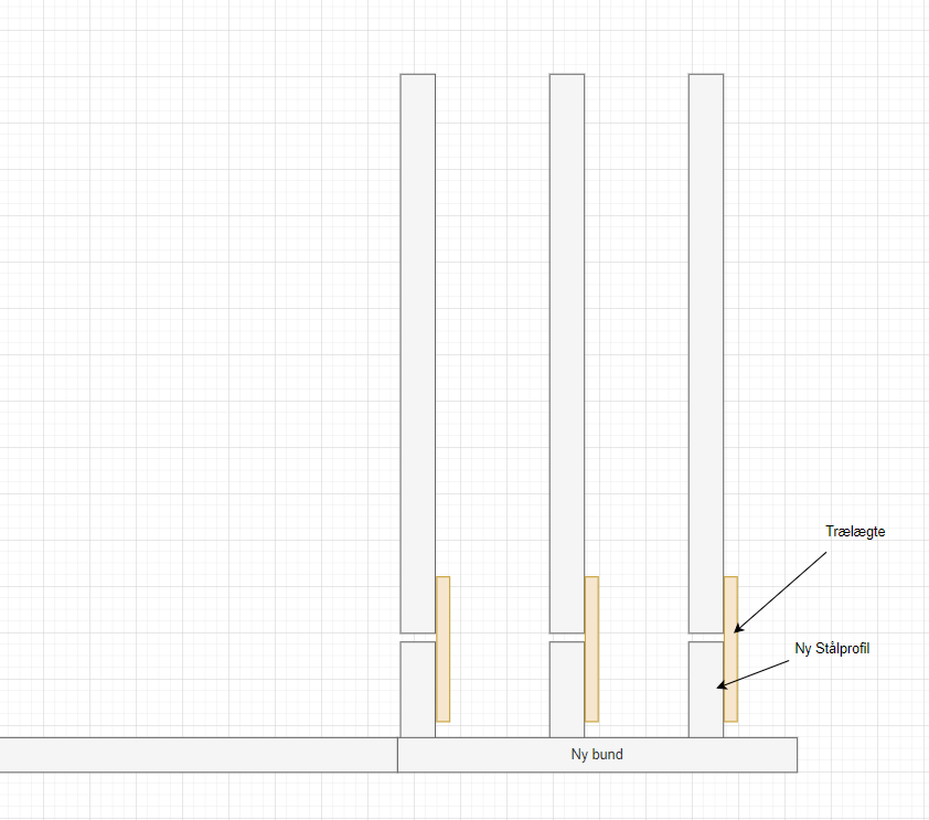

Kan man skære de lodrette profiler i 20 cm højde, og derefter udskifte den rustne bund? Evt. lave samling mellem den nederste stump af de nye lodrette profiler med en trælægte, som vist på tegning?
Eller er der andre bedre løsninger.

Det er da måden man gør det på, du skal selvfølgelig lige sørge for at det ikke synker, måske en stolpe på skelettet og helt ned til fast bund, -bare gå i gang..
Venlig hilsen
Knud
Måske bedre at sætte lægtestumpen inde i profilen, sådan gør man også ved dørkarme.
/BOFH
Der kan komme et problem med de skruer som kommer inde fra nabo.
Jeg forlænger de profiler ved at lægge den nye profil omvendt ind i den gamle. Skærer du 20 cm væk så en ny  50 cm  profil omvendt ind den gamle. Der hvor naboens skrue generer klippes en lille flig væk.

Da jeg lige fik kigget lidt bedre efter, var alle profiler faktisk samlet som ev elmand beskiver, altså sat omvendt sammen. Samlingerne var cirka i 90 cm højde.
Så jeg valgte faktisk at fjerne de nederste ca 90 cm. Så kunne jeg også undgå at klippe/skære i de lodrette profiler. Den vandrette bundprofil blev forsigtigt skåret fri med en multicutter. Et stykke murpap på soklen og så ny profil sat i bunden.
