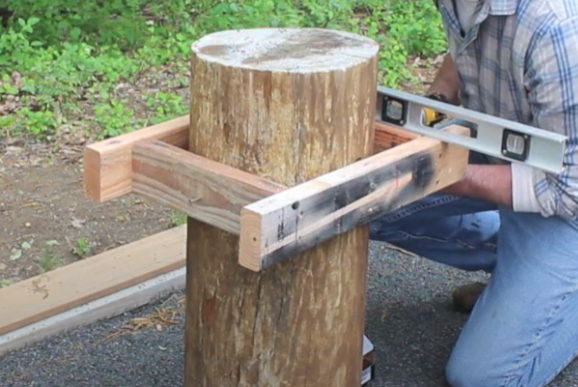

Hvordan laver jeg indhak i rund stolpe.
Jeg prøver at lave et indhak som på billedet. Det eksemplar lavede jeg med en håndsav og en evighed med en finecutter. Det var ikke sjovt. Og blev ret ujævnt. Og mine hænder snurrer stadig.
Hvad ville være en bedre metode? Al hjælp værdsættes men fortæl gerne om du ligefrem har prøvet det selv.
Mange tak

En sav og et stemmejern - burde tage måske 10-15 minutter.
Hvis det skal være endnu nemmere - så ville jeg bruge en motorsav.
skal du lave mange , laver du en plade med et par lister på så depasser son styreskinne til overfræser , og hul i midden
spænd den på med et par skruetvinger, og fræs det ud
Du kan skrue en tynd plade oven på rundstolpen. Så kører du med rundsav med ca. 1 cm mellemrum. Så er de klodser nemme at slå af. Bagefter trækker dy rundsav på tværs flere gange så bunden fræses lige.
Har du bordrundsav så kan samme metode bruges, blot er det her stolpen som skal bevæges. Der skal igen skrues en tynd plade på så det er den der kører en over plan på rundsav. Ellers kommer du til at dreje stolpen.
Ja det ligner jo forslag 2 og 3 fra DLG
Lidt tidligere i videoen bruger han også en rundsav til at "slibe" bunden af udskæringen med.
https://youtu.be/JFdHBLSc12E?t=133

Gammeldags tømrer arbejder havde som det helt almindelig hverdag. Tænk på alle de spær som var sat sammen.
Her stregede man op, og savede så ned til streger flere steder, med bue-sav, for derefter at hugge stumperne væk. Det er måske lettere end fræser og rundsav. Fukssvans kan sagtens bruges
