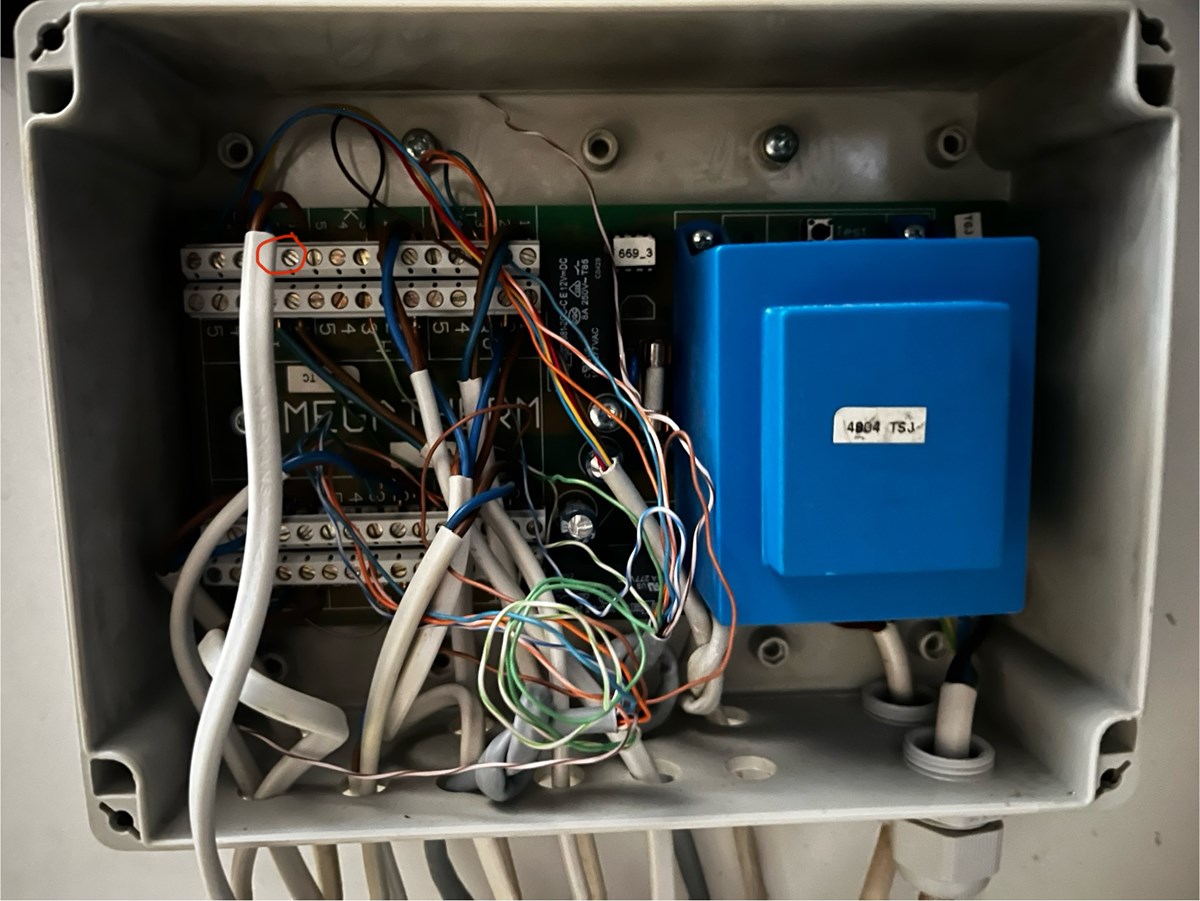

Jeg har erfaret, at telestaten til køkkenet ikke åbner, selvom der skal varme til. Testede med en anden telestat, som heller ikke virkede og testede så køkken “porten” med en telestat, som med garanti virker. Fandt derved frem til, at det er porten/udgangen i styringen, som må være defekt. Den er markeret med en rød cirkel på billedet (ledningen som hænger udenfor boksen).
Mit spørgsmål er nu, om denne udgang nemt kan skiftes til en anden på samme styring? Har haft min vvs makker ude, men han kender ikke til denne slags styring og da Milton Megatherm er gået konkurs, er de ikke at opstøve for guidning.

Umiddelbart er det blot en simpel fordelerboks som forsyner din telestat med strøm via termostaten.
+ funtion for pumpestyring samt ventil motion.
Hvis der er en ledig udgang så flytter du bare hen på denne. Så skal indgang fra termostat også flyttes til den modsvarende indgang.
Når man ser på billedet får man indtryk af at der ikke er nogen styring, blot simpel fordeling som MogensR skriver. Så hvis forbindelserne er i orden, er det nok udgangen på termostaten, der ikke virker, da den tænder for telestaten.

Du må måle lidt på systemet. Du skruer termostat helt op i køkken så den kalder på varme.
Så bør du måle 24 v imellem 3 og 5 i den på gældende gruppe (øverst til venstre) . Lidt utydelig på billedet men Klemme 5 er sikkert den lyseblå og klemme 3 er sikkert den gule.
Skrue termostat ned og du måler ikke noget.
Hvis det er korrekt så fungerer termostat.
Så måler du på kl. 1 og 2 ( udgang) og ser om det fungerer på samme måde. Altså 24 v når der kaldes og ingenting når der ikke kaldes på varme.
Hvis der ikke kommer kommer 24 v. så har du ret i din antagelse at udgang er defekt.
Så må du oplyse hvor mange telestater du har ? Er det under 12 så har du en ledig udgang, og vi mangler bare at finde denne bag lednings bundt. Kig efter hvor der ikke er monteret noget i kl. 1 og 2
Du flytter så telestat ledning ned på 1 og 2 på den ledige, og den gule ned på 3
