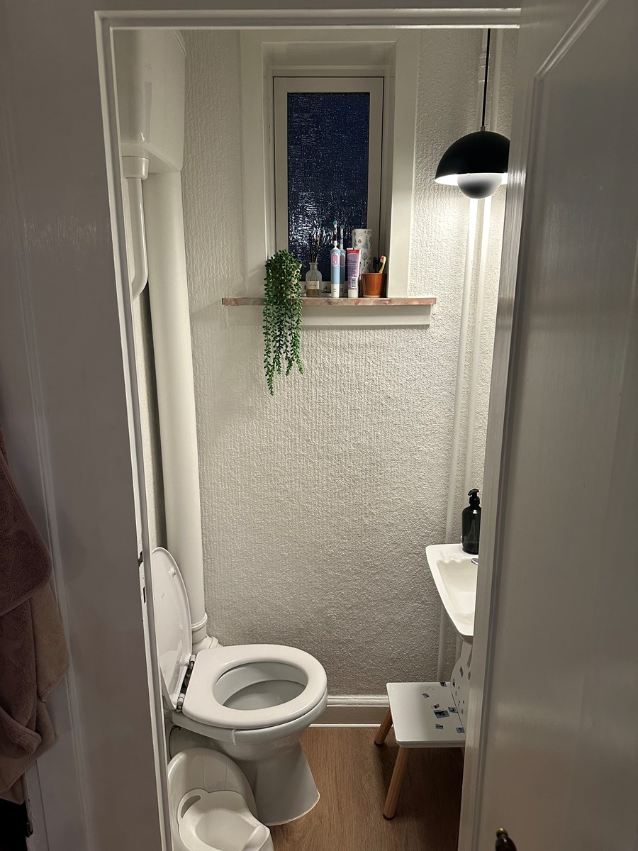

Vi har det her lille toilet i stueetagen, i vores murermestervilla.
Det gamle gamle toilet er ikke så godt kørende længere, og vi vil gerne have et nyt.
Problemet er at dybden på det nuværende kun er ca 55 cm. Hvilket er svært at finde frem til.
Er der nogle der kan se en løsning på en måde?
På forhånd tak.
Nok ikke udover du igen skal have et med højtsiddende cisterne.
Men selv i den forbindelse er det svært at finde et med den dybde, desværre
Hvad er det der er galt med det nuværende toilet? Kan man skaffe reservedele? Skal det bare afkalkes?
/BOFH
Det der er galt med det nuværende er at “løbet” på toilettet går opad. Altså set nede fra bunden af kummen. Så der samler sig en masse skidt i bunden af toilettet som ikke bliver skyllet ud.
Det ser rent ud sagt bare rigtig klamt ud ofte.
