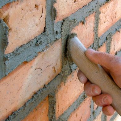

De foreskriver den komprimeres med træpind / skrabe fuge, og ligeledes anbefaler teknologisk institut / mur-tag det samme for KC mørtel.
Jeg synes dog ikke vedhæftet billede fra murhåndbogen ser ud til at lave en specielt god komprimering? Da jeg også har en del alger tænker jeg det sætter sig i den ru fuge en træpind giver.

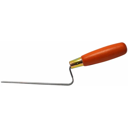

Der findes jo også sådan noget som denne, men jeg ved ikke om det kan anbefales?
https://www.murergrej.dk/fugetrykker-rustfrit-staal.html?_gl=1*89982e*_up*MQ..*_gs*MQ..&gclid=Cj0KCQjw4v6-BhDuARIsALprm30VJcUOG2Sn5t5u3rp_MPe1LEWo2jlBtPk0EtM8Qs7aa4CtEqPHbooaArqsEALw_wcB&gbraid=0AAAAADjQORDBuQttxGQn0M0uG3jYgToFk
Man komprimere fugerne for at gøre dem mere "vandtætte" og mere robuste og dermed længere holdbarhed.
Det er jeg klar over :)
Mit spørgsmål går på hvordan jeg bedst opnår dette
Du kan bruge det samme værktøj, som du fuger med, fugeskeen.
Fugeskeen har oftest en metalkappe på spidsen. Derefter børster man også oftest fugerne, som giver et pænere look.
HrT skrev den 23-03-2025 20:17:29
 Jeg mente sådan en som på billedet. I dag er det et krav at fugerne skal være fyldte.
S. Fabrin skrev den 23-03-2025 21:51:04
 Præcis - bare med metal i enden. Da jeg lavede det, trykkede jeg fugerne ind med den, skrabede resterne af groft (eller så startede jeg der) og børstede så diagonalt med en blød-lig kost. Det sidste gjorde fugerne pæne, fjernede de sidste rester og gjorde rengøring lettere. En murer viste mig det, men det er immervæk også nærmest to årtier siden 🫣😂
