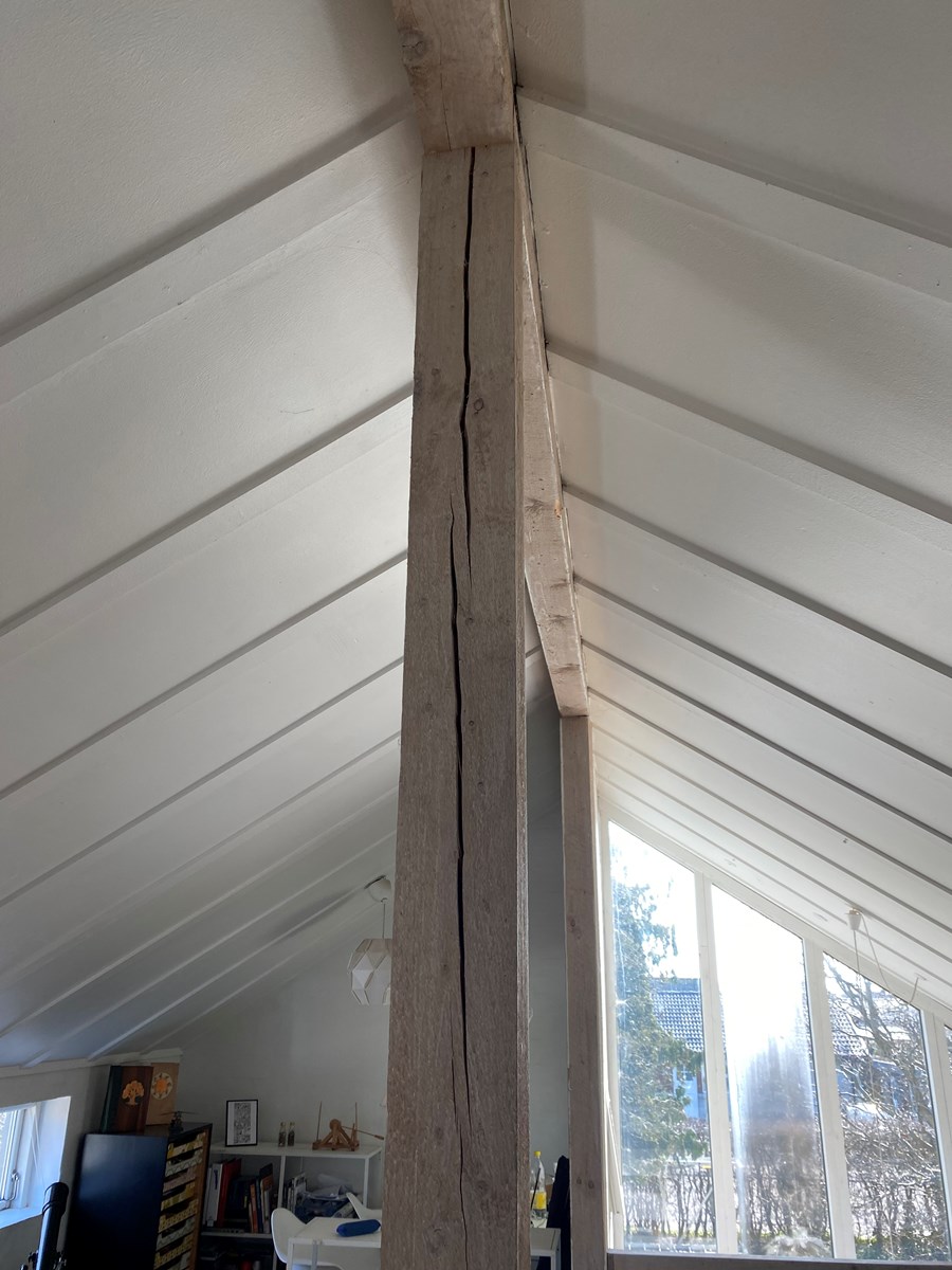

De sidste par dage har huset “knirket” som.når en bjælke revner. I dag gennemgik jeg huset - og fandt hvor den er gal. En af bjælker der understøtter taget er har fået et par lange revner! Hvad gør jeg? Flytter familien ud med det samme? Eller?

  Det er meget normalt med sådanne svindrevner i bjælker/stolper, men er den pludselig opstået, skal du få den udskiftet.
Du kan jo understøtte men en "soldat" hvis du er i tvivl..
Det ville jeg ikke gøre noget ved. Det er helt almindeligt. Måske har i ændret husets temperatur eller fugt hvis det er sket ret pludselig.
