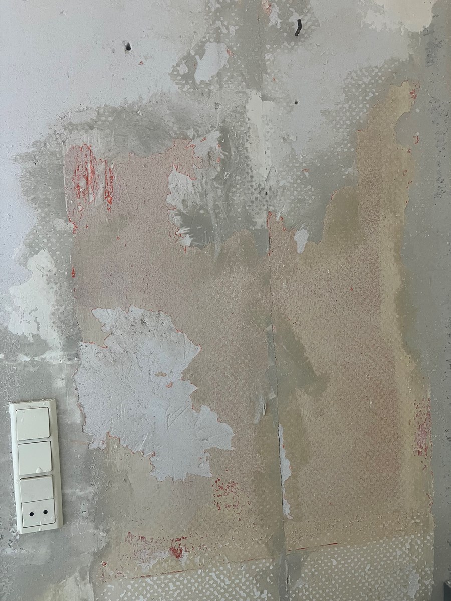

Kan man spartle uden på taperrester som vist på billedet?
Det er svært. Når spartelmassen kommer på vil det opløse og løsne tapetet. Med en masse løse buler til følge.
Det bedste er at få fjerne al tapet, selvom det kan være et stort arbejde.
er det svært at få af vander du det med koldt vand med lidt sulfo i , og hold det fugtigt i lidt tid så går det løs
Som Bredker skriver: Vand sættes på med en havesprøjte eller kalkkost. Selv i kaffe pausen skal det holdes våd. Efter 1-2 timer kan det tages af med spartel. Og husk stadig at holde væggen fugtig fremad.
...eller gør det vådt og hæng noget plastik op foran så det ikke kan udtørre.
