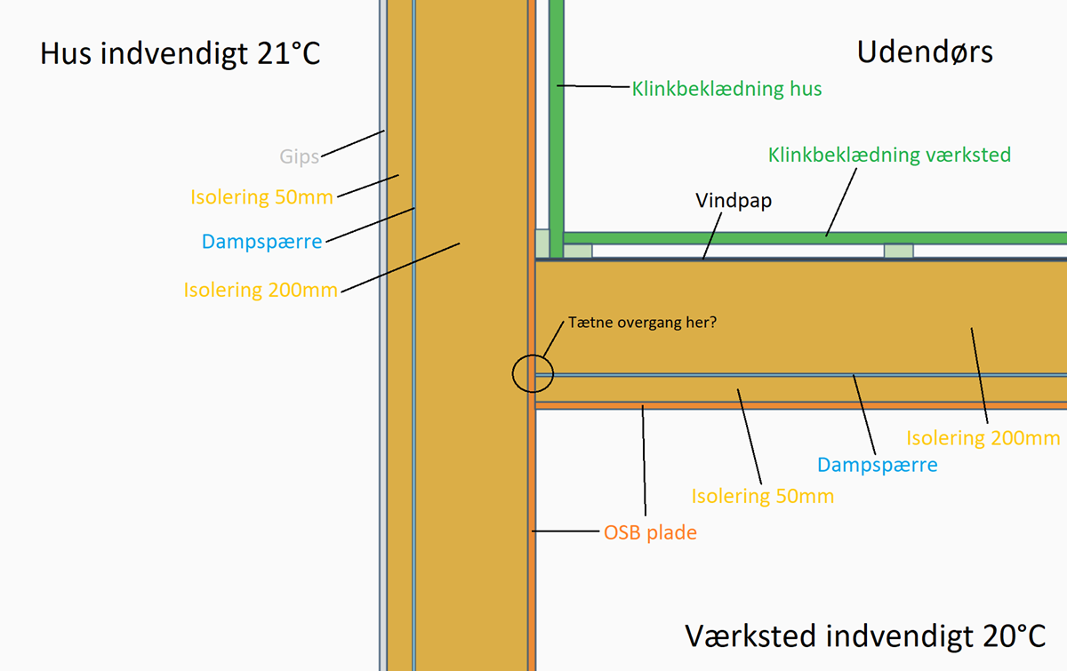

Hej, tak for jeres kommentarer.
Jeg havde lidt planer om at fjerne klinkbeklædningen fra husets ydervæg der hvor værkstedet støder op til så jeg ender med en OSB plade der vender ind i værkstedet.
Men jeg havde aldrig forestillet mig at koble værkstedets dampspærre på husets da dette ville kræve at jeg så fjernede OSB pladen og de 200mm isolering for at nå ind til dampspærren. Det virker som et meget omstændigt og "destruktivt" indgreb på husets ydervæg som jeg umiddelbart ikke er interesseret i.
Som BOFH skriver så ender det stykke af husets ydervæg som en skillevæg med næsten samme temperatur på begge sider. Uden en dampspærre på værkstedssiden vil fugt fra værkstedet godt kunne trænge ind i husets konstruktion men det vil vel ikke fortættes til vand da der vil være 20 grader hele vejen igennem væggen og dermed sker der ingen skade.
Det skal måske nævnes at jeg har tænkt mig at installere udluftning med varmegenvinding i værkstedet, sådan 2 stk 1-rums ventilatorer der kører synkroniseret så luftfugtigheden burde være meget lav hele tiden.
BOFH, det du mener med at tætne i overgangen, som jeg forstår det du skriver så mener du tætne værkstedets dampspærre til husets OBS plade?
Jeg har lavet en tegning så der ikke bliver nogle misforståelser :-)
Korrekt. Dybest set er det mest korrekte at fjerne dampspærren når du nu vil helårsopvarme men det er nok et stort indgreb.
Effektiv ventilation er nødvendigt som du er inde på, en bil godt mudret til med sne og sjap drypper længe.
/BOFH
Jeg har lavet en tegning, den tilføjede jeg mit opslag efter du svarede, det kan være du lige vil tage et kig.
Værkstedet kommer til at ligge i haven og kommer ikke til at fungere som garage, så ingen våde biler, kun mig der sveder eller maler og den slags :-)
Ja, at fjerne dampspærren i huset vil være en meget stor omgang og vil give nogle helt andre komplikationer for projektet.
Så ville jeg ikke engang overveje andre løsninger end på din tegning når der er meget beskeden tilførsel af fugt - når det nu er et haveskur skal man så bare sørge for at døren generelt holdes lukket, ellers er der en risiko for kondensering.
/BOFH
