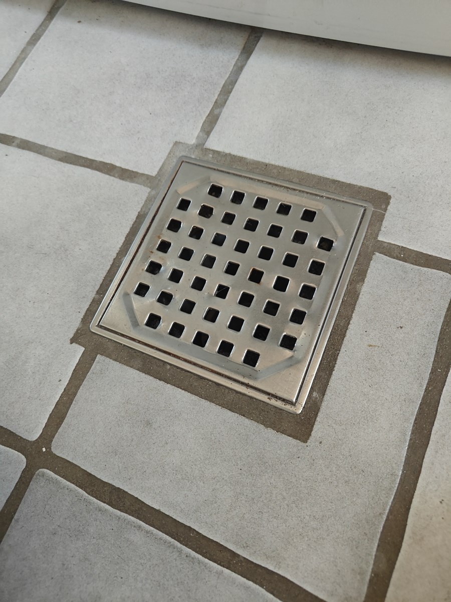

Mit afløb i bryggerset er begyndt at lugte og det er vist tid til at få det renset.
Nu er problemet at risten ser ud til at sidde fast. Den er i hvert fald pænt umulig at få op, selv jeg har prøvet med diverse værktøj.
​Kan det passe at den er limet fast eller sådan? Og er der nogen gode råd til at få den op?

God, gemen vold hjalp på den! Eller også var jeg ikke stærk nok i først omgang 😁

Med tiden arbejder dele og kalk fugnerer nærmest som lim så de er svære at få op. Du kan med fordel smøre med silikonefedt når du genmonterer den. Så skulle den være lige til at få op i fremtiden
