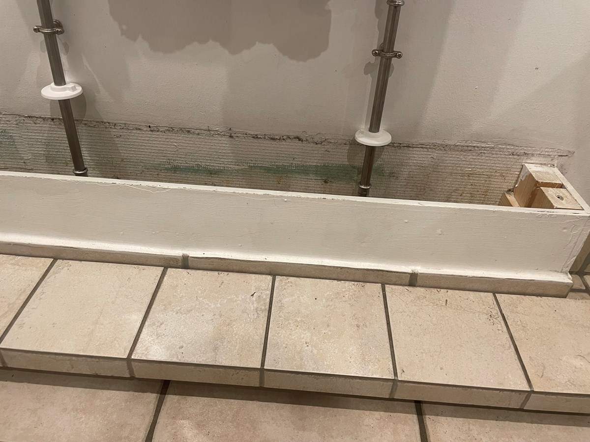

Lav hul i fliser
Hej herinde.
Håber på nogle har et par gode råd.
Vi har fået sat en håndklædetørrer op hvor rørene er samlet i en kasse hvor vi også har styringen til gulvvarmen, låget er lavet som et træ skelet og så belagt med fliser magen til dem vi har i brusekabinen.
Jeg skal så have lavet huller/slisker, til rørene fra håndklædevarmeren, låget skal stadig kunne tages af.
Kan jeg nøjedes med at købe 1 af disse fra Harald Nyborg:
https://www.harald-nyborg.dk/mitsutomo-diamantbor-20-mm?srsltid=AfmBOor-SOTknFBmU7zEUVAreMxU9ZJge7XrJxn9Vjtnw8ntMfDUd7Kq
Og så skære en sliske ind fra hver side med en alm diamantskive?
Røret er 16 mm.

kan du sagtens
men brug en glat diamantskive uden tænder

 Tror jeg også jeg har liggende. 👍 så tak for svar.
Tænkte også lidt på om chancen for at flisen eks skal flække er mindre hvis jeg kommer malertape over hvor jeg skal arbejde, eller andre former for små hack jeg evt kan bruge. (Det med malertapen var bare taget ud af den blå luft, aner ikke om det er et hack eller om det ville have nogen effekt. )
Ved ikke om malertapen hjælper mod "kantspringere"  med det skader ikke.
Malertape hjælper vist nul i den sammenhæng. Men køling under boring og skæring giver et pænere resultat.
JohnLarsen skrev den 22-03-2025 00:32:22
 tape hjælper meget , brug noget med ordentligt klæber på
derimod hjælper køling intet her , det er mere til boring
Jeg har aldrig prøvet at bore med en vinkelsliber. Som jeg har forstået det er dette kopbor fra Harald Nyborg til vinkelsliber, hvordan er den så og styre? Er der nogle trick her jeg bør vide?
Og er der nogen som har erfaring med dette kop bor fra Harald Nyborg? Er det noget værd?
Jeg ville lave et passende hul i et bræt eller plade og så bruge det til at styre boret.
Og så gå meget forsigtigt til værks. Og ikke noget med at lægge pres på.
Og hvis din vinkelsliber kan skrues ned i hastighed ville jeg gøre det.
Har lavet flere huller (til stikkontakter) på den måde
BTA Handyman skrev den 22-03-2025 07:58:12
 de er fine nok til hobbybrug , bare pas på ikke at trykke for hårdt
Kermit_369 skrev den 22-03-2025 08:18:29
Ok. Min vinkelsliber kan ikke sættes ned i fart.
Hvorfor ikke bare nøjes med at skære slidsen
