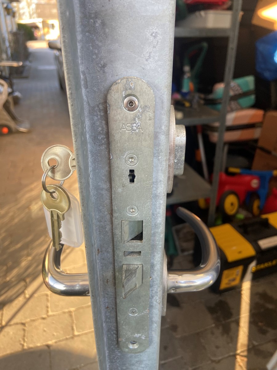

Jeg har en lås på vores udhus, der ikke kan låses. Døren kan åbnes og lukkes ved hjælp af fallen, så den er der umiddelbart ikke problemer med. Men jeg kan ikke bevæge låsens rigel ved hjælp af nøglen.
Kan se meget lidt bevægelse hos låsens rigel og den “dims”, der sidder mellem rigel og falle, når jeg forsøger at låse døren, men det virker ikke til, at de sidder fast og bare skal bevæges mere.

Jeg går ud fra det gælder fra begge sider så det er låsekassen der er problemet.
Giv palen noget smørelse og forsøg at motionere låsekassen. Hvis du fjerner låsecyllinderen er det noget nemmere at få noget kraft på med en stor skruetrækker.

du skal brugeen lille t-nægle til det hul i låsekassen , for at få palen ud
