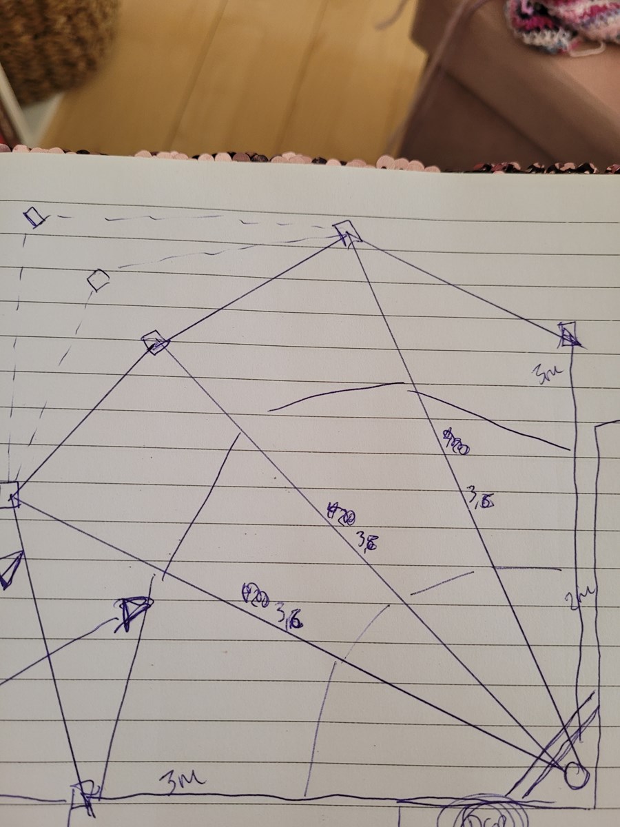

Jeg har en kolonihave, hvor jeg vil lave en kvart cirkel som overdækning på min terasse.
Størrelse, ca 360 x 360.
5 reglar ud fra 1 stolpe i spids i bjælkesko, og ud til hver sin stolpe, 5 stk.
Påmonteret dobbelt pressening og ovenpå pilehegn som tag.
Er jeg helt ude i hampen?, ønsker bare en overdækning, som ikke ligner alle andres, 4kantet og med trapeztag, selvom det nok ville være nemmere. Hvis der er 60 cm imellem reglarne og også ca 2 tværstivere og " taget " er ordenligt fastgjort med klammer, vil jeg så få kæmpeproblemer med evt sne(tyngden)hvis hældet på taget er ca 5 cm pr m???
Det kan sagtens gå an. Især hvis du graver stolper ned i stedet for at sætte dem i stolpesko. Den metode giver en meget stærkere konstruktion når du ikke rigtig har mulighed for skråstivere / vindkryds.
Du køber bare stolper 60 - 70 cm længere end den højde du ønsker på taget. Stolper kan med fordel stampes fast med grus ( sten )
Tak, det var faktisk også planen, men det var mere om pressening/sivtag var en helt tåbelig ide🤣🤣
Pilehegn / sivtag er lidt svært at få til at passe når det er en bue. Du begynder udefra, og får nemt alt for meget ind imod centrum Og hvordan fastgør du tag materialet.
Når man laver stråtag lægger man et stykke rundjern hen over stråene, og binder den ned imod lægter så den strammer det godt fast. Næste lag dækker så en over det stykke rundjern. Både rumdjern og tækketråd er i rustfri
Vores rundjern under stråene er nu ikke rustfrie, men rust farven er med til bedre at skjule dem når taget slides.
JohnLarsen, Mine fra 2007 er kraftig galv. ståltråd. Men det som tækkemand sælger nu er rustfri. Og det bindes med rustfri tråd. Men der er sikkert mange måder.
