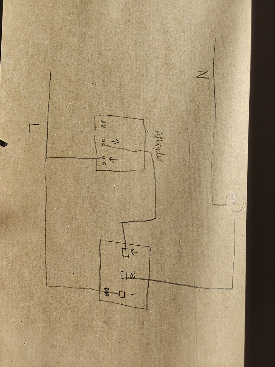

Jeg skal til at opsætte sådan en skydelysdæmper 120 LED i korrespondance med en 1 polet afbryder.
Jeg kan dog ikke helt få det til at give logisk mening for mig.
Kan jeg opsætte det som vist på billedet ?
Det jeg har mest problemer med ​er ​st forstå hvordan den en polede afbryder forbindes til skydelysdæmperen og hvordan den modtager afgiver forbindelse.

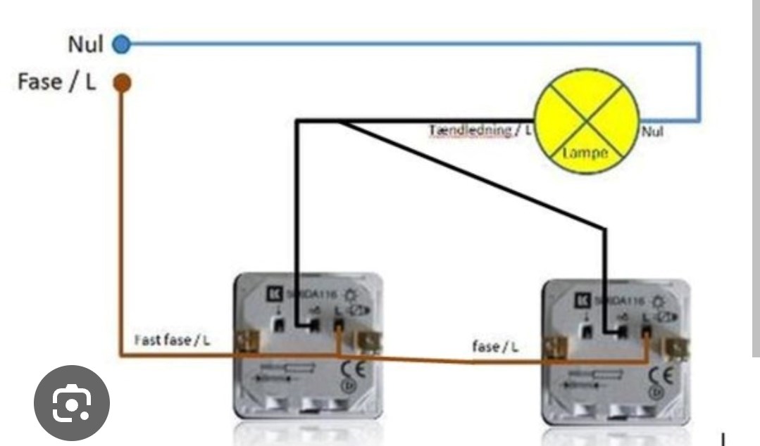

Nej , du kan ikke forbinde det som du har vist. Du viser to lysdæmpere. Det går ikke.
Du skal forbinde lysdæmperen som vist til venstre, og slette afbryderen til højre.
Forbindelserne kan du se i lysdæmper med enpolet afbryder
Din enpolede afbryder skal forsynes med en fjeder, så den ved påvirkning giver en impuls til lysdæmperen.
Så fidusen ligger i at den en polede afbryder modtager sin egen L, og  afgiver et impuls til skydelysdæmperen via det hul yderst til venstre ?

Så fidusen ligger i at den enpolede afbryder modtager sin egen L, og afgiver en impuls til skydelysdæmperen via det hul yderst til venstre
Det yderste hul til venstre er beregnet til at modtage en impuls fra den enpolede afbryder, som du forsyner med en fjeder, der får afbryderen til at virke som et ringetryk, altså at give en impuls, når der trykkes på afbryderen. Fasen er selvfølgelig fra samme gruppe. Som du kan se, er det den samme fase i begge tilfælde.
Så snart jeg sætter en ledning fra den en polede afbryders udgang til skydelysdæmperen venstre hul, slukker lyset og jeg kan ikke tænde det igen, hvad gør jeg forkert ?

@GodeVen jeg har ikke fået sat fjederen på endnu, men jeg simulerer blot ved hurtig tænd/sluk, tænker at det burde virke ?

Min tegning var korrekt og i havde ret i at min afbryder var omvendt. Desuden opdagede jeg fejl i tilslutningen, men det var noget der nemt kunne ændres. Så fungerer det hele nu. Tak.
