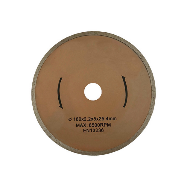

Jeg har savet Decra plader med en almindelig diamantskive, det var modellen med ubrudt skær, de koster ikke alverden, og lavede et fin snit uden at pladen blev varm, men det larmer lidt..

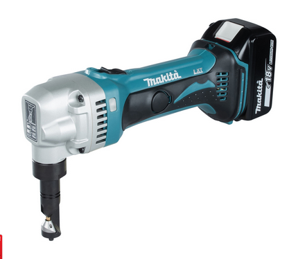

(en pladenipler med langt "næb" kan nok også bruges..)
