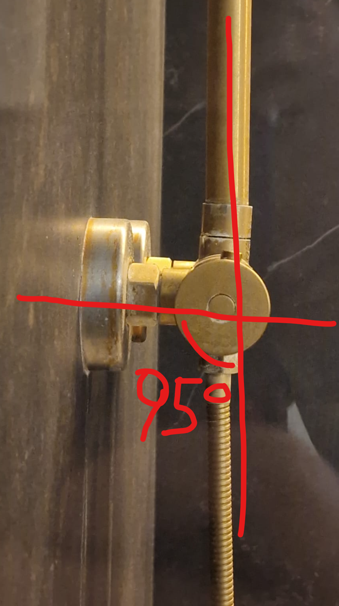

Han har sat den her indbygningsdel skævt på, i forhold til gulvet. Det kan ses på billedet at den vinkel der skulle være 90 gr er nogle grader større, altså hele armaturet/termostaten peger lidt nedad. Det gør at når man sætter en bruserstang ovenpå, så vil den fjerne sig mere og mere fra væggen, indtil den til sidst er for langt fra væggen helt oppe ved bruserhovedet, til at man kan sætte den fast.
Det er på mit gamle brusersæt løst ved at man har "tvunget" eller vredet den på plads sådan at der altid har været noget vand der pibler lidt ud ved samlingen.
Nu har jeg købt et nyt brusersæt og termostat og har så udfordringen igen - jeg vil helst gøre det ordentligt, altså ikke vride nogle metaldele eller samlinger. Nogen gode input?
Giv bruserstangen et lille buk, så den bliver parallel med væggen. Så får du ingen utæthed ved samlingen. Hvis du vil undgå det, skal du have et par fliser ned og have rettet dåserne inde bagved.
