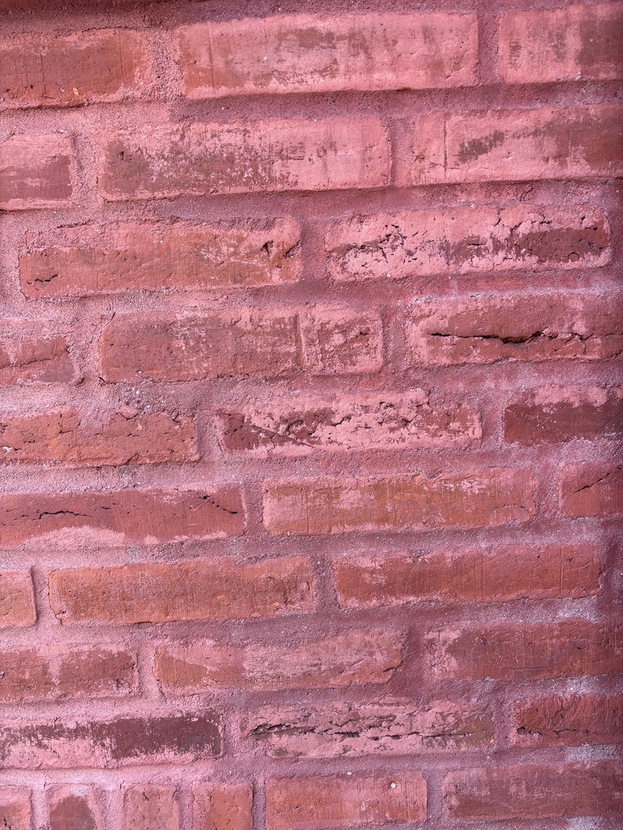

Forrige sommer fik jeg omfuget mit hus med indfarvet kalkmørtel fra KALK A/S. Huset er fra 1954 og bygget med røde blødstrøgne sten.
Desværre murede murerne ikke rent og efterlod derfor en hel del mørtelspild på mursten. Det er op ad bakke at få murerfirmaet til at gøre noget ved sagen, så jeg må nok ty til at udbedre det selv.
Jeg har lavet et forsøg på enkelte sten med følgende:
A) Fjernet mørtelklatter med en træfugepind
B) Penslet nøjsomt med en lille malerpensel – så jeg kun rammer mørtelspild på sten og IKKE fuger – med 32 % eddikesyre blandet med vand i forholdet 1:1. Det er en hård blanding, men har forsøgt mig med 1:3 og der skete ikke det store.
C) Vent 15 min.
D) Skyld efter med masser af vand.
E) Skrub på stenen.
Resultat:
Det fjerner cirka 2/3. Det er jo bedre end igenting. Har holdt øje med mursten bagefter, og de lader ikke til at have taget skade.
Mine spørgsmål er nu:
1) Er den blanding, jeg har lavet, helt skør, hvis jeg nu kun pensler mørtelspildet på mursten og ikke ramme fugerne.
2) Kan jeg forvente at vind og vejr tager sig af resterne?
3) Andre forslag til hvad man kan gøre?

Du skal lave en rigtig afsyring, med murerkost. Stenene tager ingen skade og fugen berøres også kun minimal.
Murer saltsyre ( 30 % ) blandes normalt i vand i forholdet 1 liter til 20 liter vand. Først vander du med haveslangen. Så koster man det ud over hele muren, frem og tilbage flere gange i diagonale bevægelser så fuger påvirkes lå lidt som muligt og samtidig skraber man lidt med træ pind hvor der er lidt klatter. Det skummer lidt når det reagerer med kalken i mørtel. Når du har taget nogle kvadratmeter skyller du af med vandslangen.
En lidt blidere metode er at bruge LIP fliserens, og så skrubbe hver enkelt sten med det. Men det er meget dyrere og mindre effektiv.
Den bedste tid at afsyre er efter 5 - 24 timer, så det er jo langt overskredet. Når du skriver indfarvet kalkmørtel så er der en risiko for at farven stadig kan ses. Men det fortager sig over årene.
Man kan have tvivl om det på nuværende tidspunkt nytter ret meget at syre af ift at fjerne mørtelrester på stenene, det vil måske svække det en smule men det sidder på nuværende tidspunkt godt fast når nu vinterfrost ikke er lykkedes med at slide det af.
Ift oxydfarven i mørtelen så er det trukket ind i stenene, så det kommer du til at leve med længe - oxalsyre kan opløse ​og nedblege det men er i tvivl om effekten på resten af murværket så der er man nødt til at ​lave en prøve et ​diskret sted.

 Altså, der kommer en god del af med den blanding eddikesyre, jeg har lavet. Men nej, noget sidder jo stadig for godt fast.
Har du erfaring med oxalsyre? Kan eventuelt prøve det på en enkelt sten.

Det er kun områder af murværk og ikke hele muren, hvor det er slemt. Så en fremgangsmåde der er dyr og langsommelig er egentlig at foretrække, da jeg ikke vil ødelægge fugerne.
Måske et middel til afsyring af badeværelses fliser være en mulighed, der er syren neutraliseret og ikke så skadeligt som fortyndet saltsyre.

Jeg tror, jeg holder mig til blandingen med eddikesyre. Det er også det som producenten anbefaler, og jeg har allerede testet det.
Måske jeg kører ned til 1:3 blanding og så lever med at der sidder lidt mere tilbage.
Jeg har brugt LIP fliserens til at afsyre en mur indvendig i et hus ( her er saltsyre helt forbudt) Det var en gammel pudset væg som skulle blive New Yorker væg. Det gik helt fint. Men for at sammenligne så var de gamle pudslag ikke med hverken farve eller ret meget cement.
Jeg ville prøve enten LIP eller ALFIX fo rat se om ikke det virker bedre.
